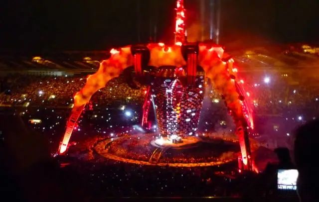

(图1 凯亚兄弟扩声系统应用于“U2全球巡演”)3 ^, G5 ]7 g5 w, Z

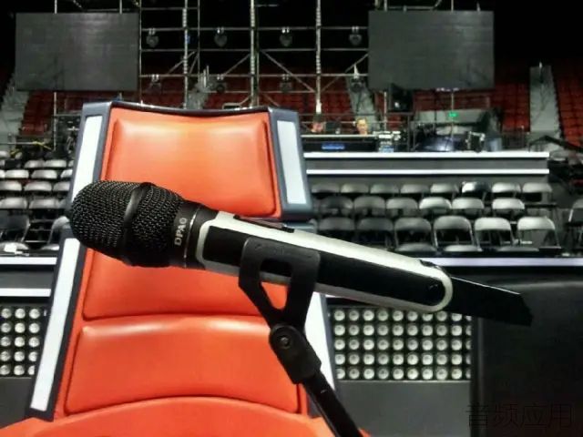

(图6 DPA d:facto应用于《中国好声音》)

1.人声话筒* ^2 [9 L3 Z4 t$ |' L
6 ~+ N) g. E+ |1 |( \% s! ]* I
/ h: r5 a7 w/ m
# h6 B0 ]) c! s# j$ D# t4 Z用一只品质比较高的话筒作为参考,调节话筒输入通道的均衡,令话筒音色尽量接近用来作为参照的高品质话筒音色。完成这一步后,话筒音色一般都能满足大部分演员的要求,然后让演员对话筒试音,再按演员的需求对调音台通道均衡做适当的微调即可。
