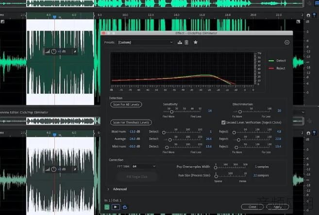

前面说到爆音的失真大多发生在中高频的区段,而这里介绍的方式则是使用Audition的Click/Pop Eliminator(咔嗒声/爆音消除器效果),有些人则是偏好使用Hiss Reduction。
针对我个人声音的爆音,直接针对-15dB~0dB该区段的噪音下手。在该功能中,关键调整的数值是Detect(检测)和Reject(消除or拒绝),Detect是检测噪音的范围,Reject则是各级域噪音能通过的宽度。
将Detect值的-5dB~0dB的区块降趋于零,再将Reject值也做同样处理,但可以试着再把Reject值的阀值拉高一些,毕竟拉太低音质也会折损太多。
另外下方的Correction区块,FFTSize预设为Auto,但可以试着变更为64~128之间的值,虽音质可能会变差,对于人声在修复后的突显或许有帮助。而Pop oversample Width和Run Size,则是修复噪音时的参数,因为较技术性故不在此解释,可以在修复时试着微调参数,但对于人声爆音所产生的噪讯,建议两者都采用20以下的数值。
调整时除了监听,也可以观察声音波形的变化,原本爆音失真的边缘,经调整后可恢复为正常声音的波形,前述的一些参数不建议调太高,否则也会造成另一种失真导致声音模糊,如果你的声波越调越小、离原本的边际太远,那也要注意一下可能声音修复得太「糊」了。

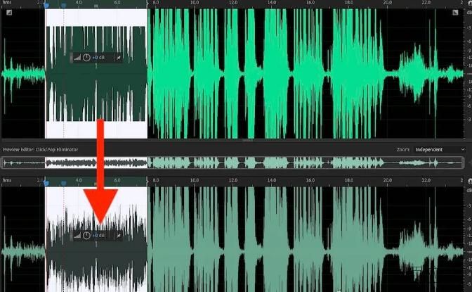

上方选取区域为减益后的声纹,可明显判断已失真。下方则为减益并进行爆音修复的正常声纹。
