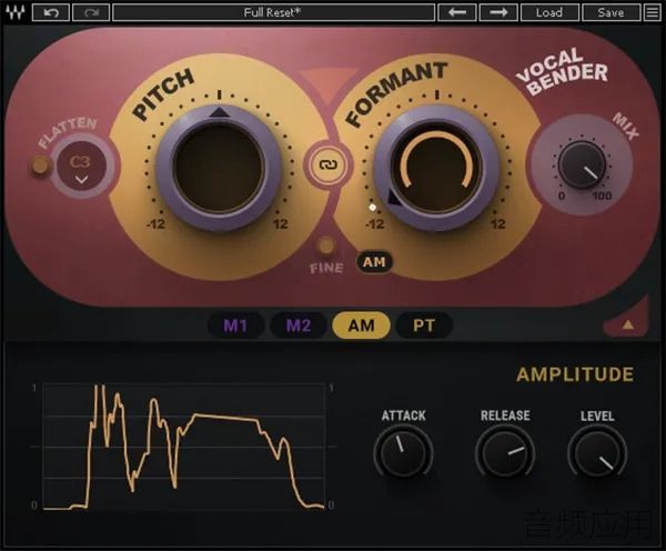

Vocal Bender可以实时调整音高和共振峰,创作出嘻哈、流行、EDM和R&B中的常见效果。如果你是制作人、创作者或演出艺人,这个插件正合你用。使用Vocal Bender的Formant旋钮控制人声的共振峰,可以大大改变声音的特性。
Vocal Bender的一大特性是零延迟和实时处理功能,这使其在舞台演出中或者录音室创作中成为非常有用的工具。你可以轻松地通过插件玩转人声,并立即听到效果。下面的视频就是Barrows&Sun演示的Vocal Bender十大嘻哈效果:
调制语音
除了Pitch和Formant主旋钮外,Vocal Bender还有四个调制器。调制器中的两个,你可以在LFO和音序器模式之间切换;而另两个则是Wave独有的ORS调制器——一个作为振幅跟随器,另一个作为音调跟随器。下面的音频示例演示了仅使用Vocal Bender的LFO即可实现的调制效果。
振幅跟随器非常酷,因为你可以使用人声电平来控制共振峰旋钮,以在低沉声音与女声/机器人声音之间进行切换。用这项功能,你可以在现场表演时用声音来控制Vocal Bender,而无需手动调整插件参数。
要设置这种效果,需要将AM调制器应用于Formant旋钮,然后根据需要增加调制量。调节Offset偏移旋钮,可在安静歌唱时的深沉人声效果和大声歌唱时的女声/机器人效果之间取得平衡。
完成上述设置后,你将需要调整Smooth旋钮,以防止从安静到大声的声音变化时,Vocal Bender听起来会很“颤抖”。我发现以这种方式使用Vocal Bender时,Smooth参数在200范围内的往往效果很好。
创建和声
你还可以使用Vocal Bender实时地创建单线人声和声,增加人声表演的深度。将Vocal Bender加载到演唱音轨上,然后调整Pitch和Formant旋钮。之后,再将Mix混合旋钮减小到40%左右,让和声不会盖过干声。如果你是独唱,没有伴唱歌手的话,这是增强舞台人声效果的绝佳方法。
机器人特效
你还可以用Flatten选项去平整人声音高,将演唱的音高量化为单个音符,带来机器人般的声音。Vocal Bender会检测原始声音的音高,并根据需要将音高调整至目标位置。使用这个功能,你可以创建一系列由单个音符组成的和声或和弦。或者,你可以将其用于即兴或人声Chop。总之,充满了无限的可能性。
