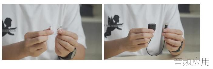

1 A1 A, l  x( ?& [' X6 I* Z+ t如果你的手机没有3.5mm接口,则需要用到音频转接线,如手机原厂的Lightning转3.5mm耳机插孔转换器,USB-C转3.5m耳机插孔转换器,或者科唛相应的音频转接线。
. W) M- x: q  r2 L& a7 d3 ~4 ~1 a2 X+ t( L- |1 e# `: a2 N. e
% |2 x, ^4 R, i0 B0 |/ k3 @/ C4 `, ~6 {( g6 J
我们建议按照以下顺序操作:先将麦克风电源打开,再连接麦克风、转接线、手机,即将TRS端插入麦克风音频输出接口,将TRRS端插入转接线的3.5mm母孔,将转接线的另一头插入到手机。这样做是为了确保最好的兼容性,避免因为兼容问题导致无法正常录音。

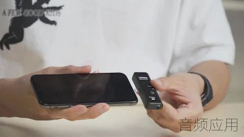

如果您购买的麦克风上带有Lightning或者USB-C接口,比如无线麦BoomX-D UC/MI、领夹麦V05 UC/MI,枪式麦克风VS09 TC/MI,录音棚麦STM-USB等,可以直接插入手机。2 s+ V, v9 m, T& D" ^0 }

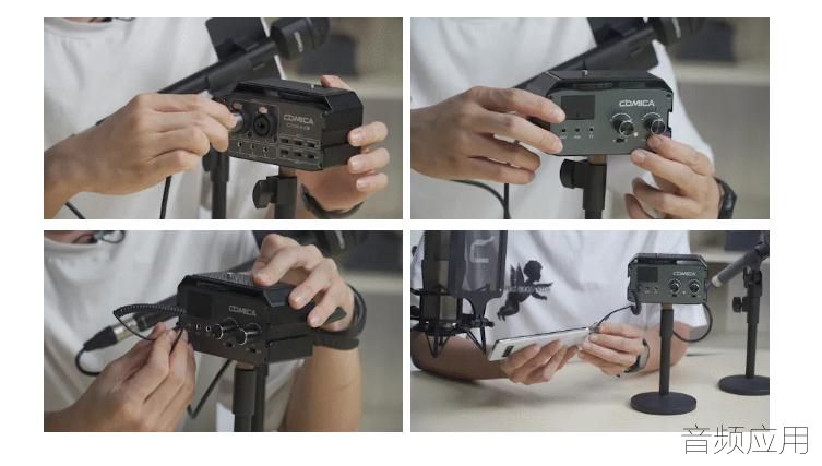

使用卡侬接口的麦克风连接手机较为复杂,因为涉及到幻象供电,而手机无法为麦克风提供48V的电源,所以就需要通过支持幻象供电的调音台、声卡、混音器为麦克风供电。4 b2 t5 @. L+ z6 {7 ^
. ^$ A6 w) Z0 U3 w) G7 }
0 u. P8 t# g; Y
! n6 ]* w3 h; V) [' B6 ?
这里我们使用科唛AX3混音器为麦克风供电为例:首先使用卡侬线连接麦克风和AX3,打开AX3电源,找到卡侬接口右下方的幻象供电按钮,将开关拨到48V的挡位。再找到AX3前面板的“OUT“接口,将TRS-TRRS音频线的TRS端插入OUT接口,TRRS端连接手机的3.5mm音频接口或是通过音频转接线连接手机。
