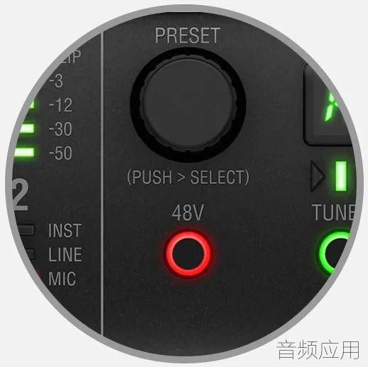

Amplitube 音色选择
小设计、大心机。无需映射,打开Ampletube通过PRESET旋钮旋转按下要使用的预设,也可以自由分配CC控制其他软件。

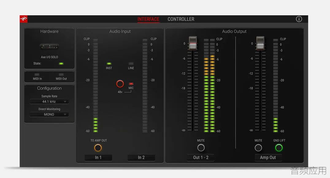

直接Reamp
在Reamp时如果你不想损失一些信号、不想有很大的嗡嗡声,那你需要专门买一个Reamp盒子。AXEI/O提供了Amp Out的输出,因此你可以直接插箱头或单块处理您的录音。这种低噪声输出还消除了接地环路和噪声,使最高增益重新放大尽可能安静。
