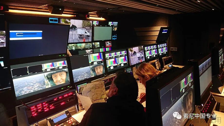

尹晟赫:在柏林马拉松比赛等大型马拉松赛事的转播过程中,现场拍摄的图像是通过连接在场地上空盘旋的飞机上的反射天线发送到转播车等编辑现场,但如果改用5G发送这些图像,就可以大大简化整个设置流程,降低成本和环境影响。

吉野茂:第一个使用案例是广播工作流程。将来自放置在球场周围的专业摄像机的视频流通过使用Xperia 5G设备的传输盒发送到视频制作的外部广播(OB)轨道。第二个使用案例是在社交媒体上进行直播。由三台Xperia 5G设备拍摄的实时流媒体视频被发送到由索尼影像产品和解决方案公司开发的云服务 "虚拟制作 "进行视频切换,然后再在社交媒体上进行流媒体直播。
