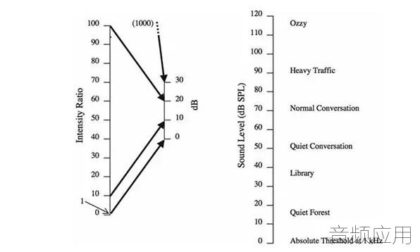

如果用声压或者声强来衡量我们周围的声音,则会出现巨大的数值范围,很不方便。引起痛觉的最大声强是绝对听阈(我们可以听到最小的声音)处声强的十亿倍。显然,如果我们一定要使用声强来描述的声音,这将是一个庞大而且繁杂的数字。相反,我们用一个叫做分贝 (dB) 的对数值来描述强度,声强用分贝为单位表达叫声强级。分贝需要用到两个声强的比值,具体说是强度比的对数再乘以10。如果你想用分贝表达绝对声强级,你需要用到一个参考声强或者参考声压。
' I* Q, [( i* g) K
! B" E. g# T, x1 m6 p. n3 R
, I6 b; M/ _( W- M# N( k 2021042337375801.jpg
$ K) s& B" U" C- ]9 A其中,I 表示声强,I0 是标准参考声强,P 是均方根声压,而P0 是标准参考声压。通常,空气中的参考声压是0.00002牛顿每平方米。(2×10-5W/Mp2)对应参考声强为10-12瓦每平方米(W/M2)。声级相对于这个参考点称为声压级 (SPL)。如果一个声音的声压和参考声压一致,则声压级为0dB SPL,因为log10=1。之所以选择0dB SPL为参考声压,是因为这个声音最接近人类1000Hz所能听到的最小声音(绝对听阈)。7 K; G. _+ A$ p* L8 S9 F( `7 b
; ?* S) r4 C, x' v% S
. N1 R9 F; h" u1 R$ }. b* y
0 L. q! H* Y) A5 h' `图6 左图显示了强度比对应的分贝数,右图显示了一些常见声音的声压级分贝数。. X7 Z* j* r" G
# [/ s/ d; ^, k3 B6 _8 A让我们回顾一下这些数值,我们已经知道大气压是105N/m2,以及我们能听到的最小声音约为2×10-5N/m2。这就是说我们可以听到的最小的压强变化是大气压十亿分之一。这比例相当于在1000公里深的海面上,仅1毫米高的微波。120dBSPL的声音所对应的压强变化仅是大气压强的1/5000,尽管如此,如果你傻到去听120dB SPL的声音,它不仅会使你难受而且会伤害到你的耳朵。其实,我们在日常生活中听到的声波对应的压强变化都是非常微小的。* a  F  e8 s2 p0 ]
" x  n  q, y/ t( G  x
除了dB SPL,另个一比较常用的声级单位是dB(A),或叫A计权分贝。这种计权方式基于正常人耳对不同频率的强度敏感性,相应降低低频和高频的声强。具体来说,这种计权方式是基于比较测试音的响度与40dB,1000Hz的纯音的响度的差别。对于一个1000Hz的纯音,dB(A) 和dB SPL的值是相同的,但对一个200Hz的纯音来说,dB(A) 的值小于dB SPL,这反映了耳朵对200Hz的声音的灵敏度比对1000Hz的声音灵敏度要低。dB(A) 经常被用于度量环境噪声。, Z3 J4 G6 h5 r# m- E  `
- Q3 V; m. ?  n4 M# G/ S图6显示强度计量对应的分贝计量。对数和分贝需要花时间去适应,但是最需要记住的一点是:在强度与分贝之间转换的时候,分贝以常量增加时相当于强度的以常量倍数增加。例如,一个很典型的分贝量级的例子是:增加10dB对应于10倍的强度(因此20分贝对应100倍,30分贝对应1000倍),增加3分贝(大约)相当于强度增加一倍,这样我们描述声音时所需要用到的数字范围就从约1000000000000减少至(单位强度)约0到120分贝的范围内。终于没那么可怕了!顺便说一句,我曾经听奥兹奥斯本(著名摇滚歌手)说他自己有听力障碍,因为他的一生一直在听300亿dB(或诸如此类的声音)。300亿分贝相当于10的2999999988次方的强度(即,1的后面有3000000000个零)瓦每平方米:那是足够摧毁宇宙的力量,更何况是他的耳朵。图6显示了声音级从0到120分贝的声音,该图也描述了日常生活中会遇到的一些声音的分贝数,包括奥兹奥斯本所能承受的最大的刺激声。
