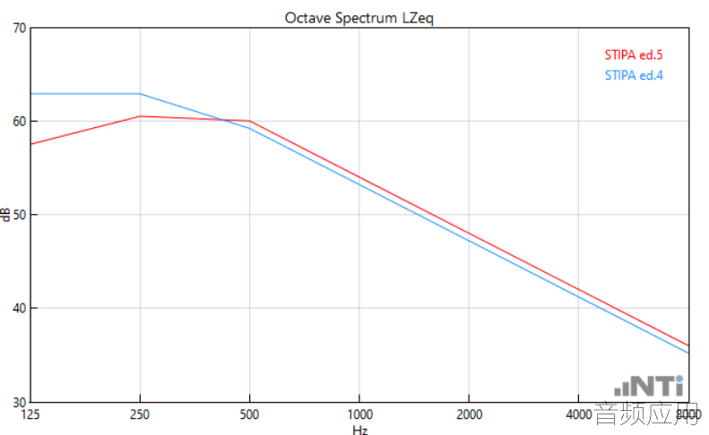

2020 年 9 月,语言传输指数测量标准 IEC 60268-16 的第五个版本正式发布,其中最显著的改变就是对测试信号(激励信号)的频谱计权做出了调整,其整体上轻微提升但在低频部分稍有降低,这样调整的目的是为了跟上人类语音研究的最新进展。

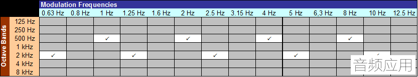

并非随便播放一段音乐或人声就能客观测量语言传输指数。进行 STIPA 测量必须使用专用测试信号,它基于一个限宽男性语音频谱的随机噪声合成,测量时必须按规定的距离和大小进行播放。你可以听听看:
此外,并非所有设备都适合用于播放测试信号,它的精度必须达到 +/- 200 ppm(如播放一个 9 kHz 正弦波信号,其电输出的频率应在 8998 Hz 到 9002 Hz 之间),因此建议使用专业信号发生器。

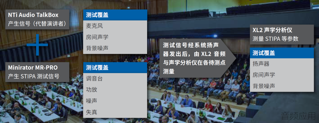

语言传输指数测试信号有两种方式播放:
1. 电输入法:直接电输入至扩声系统,比如使用 MR-PRO 信号发生器;(CD 或 MP3 播放器并不适合用于测量场合,因为它们的采样率存在波动,还可能对测试信号有所压缩,从而影响最终测试结果)

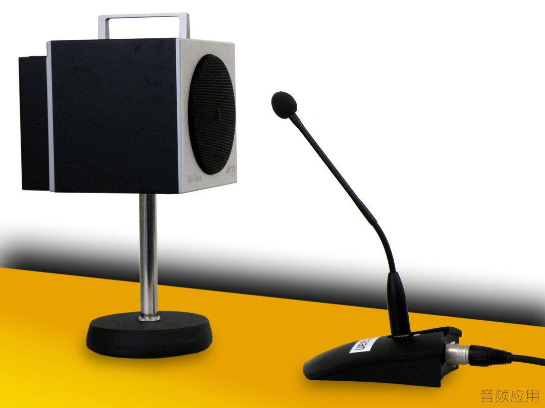

2. 声输入法:使用专用的扬声器(人工嘴),比如 NTi Audio 的 TalkBox 声学信号发生器,它经过校准,能够精确地在 1 米外发出 60 dB 的声压级(人类正常讲话的声压级)。这种方式适合通过麦克风播报信息的场合,或不经功放放大的场合,如教室等。

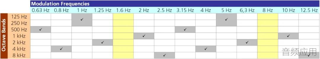

STIPA 表示的完整意义是公共广播系统语言传输指数,它解决了前两者的诸多问题,允许使用便携式设备快速精确地测量语言传输指数。STIPA 通过简化的流程测量 MTF。在没有严重的环境噪声以及大量非线性失真时,STIPA 结果精度与完整的 STI 方法一致性可达 99%。NTi Audio 在此基础上进一步完善,确保结果精确可靠的同时,15 秒即可测量一次,这一方法不仅通过 TNO 认证,更被写入 IEC60268-16:2011 标准。
* 原始 STIPA 法
* NTi Audio 改进的 STIPA 法
