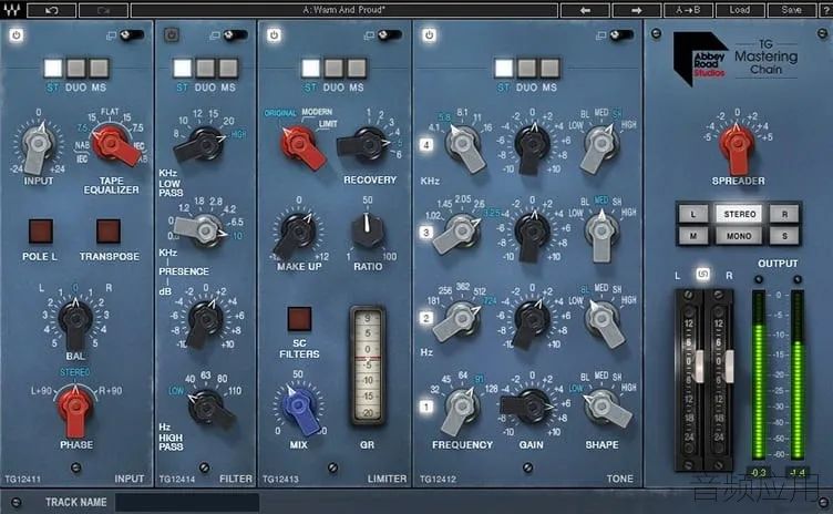

这说法曾经是事实,不过那是音频引擎还是16位,在Motorola 68000芯片上运行的年代。在今天,这说法就不合适了。在A/B盲测中,即使是最好的音频工程师也听不出模拟处理器和最新数字处理器之间的区别。这归功于更强大的数字技术,对“模拟”声音有了更深的理解,能用更完善的算法来量化模拟行为(图2)。当然,有些模拟设备的确很棒,但数字设备也不是吃素的了。所以,没有理由在二者间再做纠结。
图2:Abbey Road TG Mastering Chain。数字模拟技术不仅可以重现单个效果器,更能创建完整的模拟母带链路。
