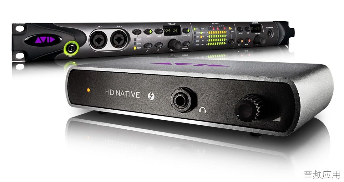

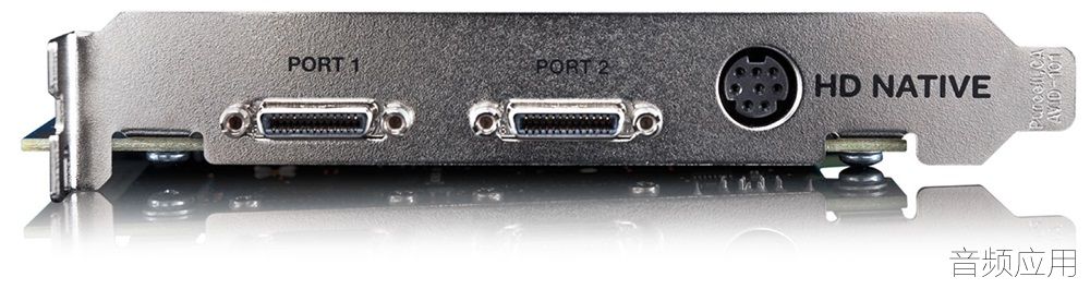

Protools HD Native(PCI-E/雷电)
ProToolsHD Native OMNI
高性能
创作音乐或图画声音时,高质量不代表要付出高价格。有了 Pro Tools | HD Native,您可以更低价格获得与 Pro Tools | HDX 同样纯朴的声音。HD Native 不用z用 DSP,而是利用您的 Mac 或电脑,所以可以处理大型的复杂对话。摆脱 USB 和 FireWire 接口的记录延迟。使用您所需的高级工具,加速推进项目。无论是在录音室还是四处奔走,都可在主机型音频工作站体验x高性能。
选择x适合您的创造习惯的 HD Native 接口。对于专门的工作室使用,HD Native PCIe 卡可轻松地安装到您的现有塔式机、桌面设备或机箱中。如果您需要创造移动性,请选择 HD Native Thunderbolt 接口,它可连接到笔记本电脑或小巧的计算机以实现移动创作。
以对x高的音频保真度和完全的声音透明度采集和回放演出。HD Native 附带了您选择的 Pro Tools | HD 系列音频接口,从而使您能够 多使用 64 个输入和输出。根据您的需求选择一个或多个来定制完善的系统。使用完全可定制的 HD I/O 来精准通透地录制和回放模拟和数字信号源。使用一体式 HD OMNI 在x高 7.1 环绕声下进行录音、混音和监听。
希望升级现有工作室?Pro Tools | HD Native 能轻松做到。使用 HD MADI 选项将系统连接到任何支持 MADI 的广播、后期制作或现场声音环境。确保您的 HD Native 系统和与之相连的所有其他数字设备与 SYNC HD w美同步。
使用为行业提供支持的工具来加强音效。With Pro Tools | HD software included, you get everything you need to create and mix the biggest music projects and sound for movies and television.录制高分辨率音频。Compose with virtual instruments, MIDI, and notation tools.Edit with precision.Cut sound to picture.Polish tracks with over 100 pro-quality plug-ins.通过内含的卫星链接,同步和控制多个 Pro Tools | HD 系统。利用高级自动化,加快混音速度。
