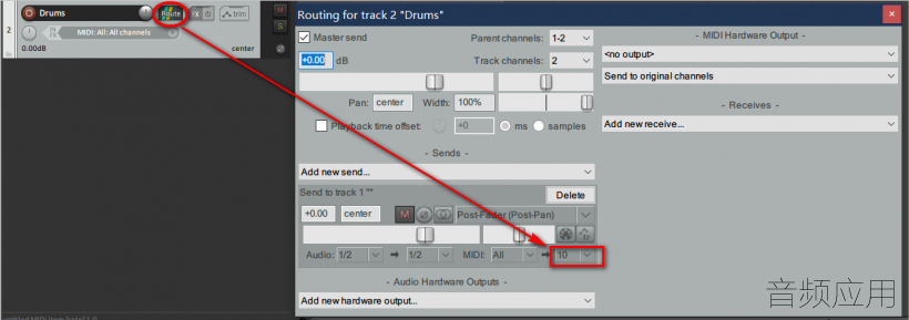

设置好音轨后,再在工程中新建一个用来编写打击乐的轨道“Drums”,单击轨道信息中的【Route】按钮,打开轨道路由管理界面,在其中添加轨道发送(track send)的设置:
单击【Add new send...】,选择“Track 1”,也就是加载了Kontakt的轨道;
此时下方发送列表中就会多出一个新条目。其中【MIDI】右侧有两个下拉框,分别对应通道映射的起点和终点。
一般起点选择【All】,即本音轨里所有MIDI通道统统发送出去(注意每个MIDI事件,如MIDI音符都可以设置它们对应的通道);
终点选择轨道【10】。
这样,轨道映射就搭建好了,在这个音轨输入的任何一个音符,都会发送到Kontakt中的Funk Kit,从而发出鼓声。用同样的方法,你还可以完成其他通道的映射。
