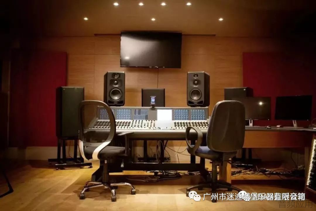

1.放置
请务必始终把您的音箱放在一个结实的表面上:无论桌子、混音控制台或结实的音箱支架,表面带防滑最理想。
通常情况下,您经常会为切换线缆或做一些其他的调整在录音室内来回移动。可能在您意识到之前,您已经把摇晃不稳的音箱“代支架”弄倒了。我们知道,有时候预算可能比较紧张,但从长远角度而言,一个质量好又可靠的支架能更好地保护您的投资。另外,合适的支架也能提高您监听音箱声学上的表现性能。

随着时间的推移,您的监听音箱会积尘,所以应当偶尔适当的清洁一下。怎么去清洁呢?在关掉音箱之后,用没加过清洁剂的干或稍湿的布来擦拭箱体表面。低音反射端口的清洁也一样。
请小心不要触摸低音扬声器或中频单元以及AMT高音喇叭。扬声器只能用非常柔软的小刷子清洁。它们具有很强的磁场,所以请注意避开任何可能被吸入高音单元的金属物体。当一支笔碰到了高音单元的震膜,就一定要更换了。
