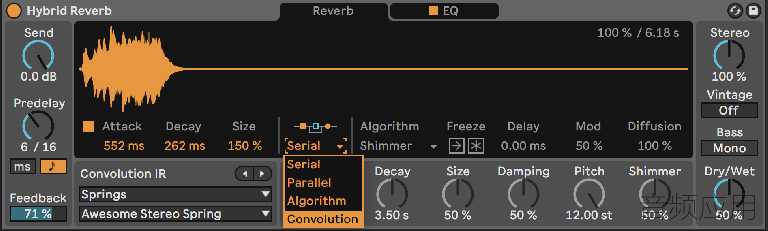

1. 编辑混响叠层
卷积混响需要依靠脉冲响应 (在任何实际声学空间中录制的采样样本),并将其作为模型来模拟该空间的声音。Hybrid Reverb 的卷积单元可以在算法单元之前串联运行,也可以与混响算法并行运行,或者各自单独运行。
Convolution IR 卷积选择器提供了一系列独特的空间,从特定的鼓用法到广阔的范围,以及实验性的声音纹理,应有尽有。上面的波形显示表示每一种波形,可以通过 Attack 和 Decay 时间以及 Size (通过重新调整采样来缩小或扩大响应) 进一步对波形进行调制。
最后一个 Convolution IR 选择器中的选项是 USER,其中会保留和引用用户使用过的任何脉冲响应。导入脉冲响应也很容易:只需从操作系统的文件查找器/资源管理器、Live 的浏览器,或是任何位置上的音频片段,只需将任何音频文件拖放到波形显示器上即可。
这意味着用户可以通过将工程中的音频谐波 Clip 拖到 Convolution IR 视窗中来生成纹理,从而允许你在生成的混响尾音上增加谐波的纹理。举个例子:把 Hybrid Reverb 放在军鼓上,然后从你的工程中调用和弦 Stab、人声或 Pad 音色,并将其用作卷积混响的 IR,然后微调 Hybrid Reverb 的 EQ,让混响融入音色。这种方式为混响来带来了高度创造性的组合,拥有近乎无穷的创造力。
专业提示:在Hybrid Reverb 点击并向上或向下拖动 以调节高通均衡器频段 1 来调整坡度;高架频段 4 也可以切换到低通。

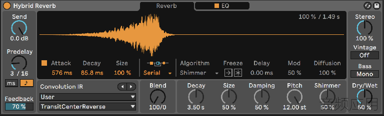

2. 反向混响
通过上面提到路由技巧,仅使用卷积混响也可以轻易的创造出反向混响效果。找到你喜欢的脉冲响应文件,将其拖到音频 Clip 当中,然后点击 Clip 编辑视窗中的 Reverse 按钮将其反向(当然也可以使用第三方音频编辑器进行反向)。将反转后的采样拖入 Hybrid Reverb 中的 Convolution IR 窗口,调整参数和 EQ,然后你的反向混响就完成了。
专业提示:如果想要稍微尖锐一点,可以试着使用相反的打击乐器采样,如 Clap、开擦或钹,将它们作为 Convulation IR 来代替。

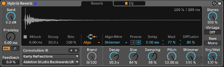

5. 使用 Shimmer 算法实现变调混响
制作氛围音乐,或是追寻郁郁葱葱的空间共鸣,亦或是音调变化的混响,都可以通过 Hybrid Reverb 的 Shimmer 算法实现。增加 Shimmer 的数值可以强调移调的效果。Pitch 参数的默认数值将会上升一个八度,以产生经典的空灵效果,但你依然可以尝试其他的参数数值,以生产一些令人不安的效果。
当 Size 和 Diffusion 数值设置为 0 时,Shimmer 可能会产生几乎不稳定的超短间距延迟;在较小的 Size 数值下增加 Mod 或 Diffuse 会使这些延迟变得稍微平滑一些,但如果你的目标是灵魂出窍的质感,那最好是大幅增加 Size 的数值。你可以通过 Damping 控制来缓和高频,当然还可以通过 Hybrid Reverb 的专用均衡器部分进一步调整频率响应。
