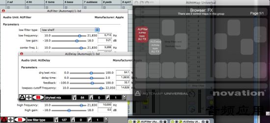

( K' q1 o* u" V) l0 C  图10:两个插件下方出现了一行新的东东  此时你按一下Nocturn的View按钮,屏幕会马上出现Automap软件的窗口,你再按一下Nocturn的的FX按钮,就会看到Automap软件的窗口变成了如图11的样子。  - e, c0 H6 q% _& h, J
* g5 u* B( `, o; f' F% I; b7 h! d; F1 \, e( c: D
5 n4 V8 e7 V- Y% X# i# |, v) r
4 `: b, k) w1 t( N6 t
* o/ h! c9 g" s3 Q$ L9 [/ [
  图11:在Automap窗口里选择控制哪个插件(Automap窗口是半透明的很眩)  窗口里自动显示出了现在我们加载的两个插件,你想控制谁,就碰一下Nocturn上所代表谁的旋钮。因为Nocturn的8个旋钮全部为触感旋钮,所以你不必转动它,只需要轻轻的碰它一下就是了。我哪知道Nocturn哪个旋钮代表了哪个插件呢?看图12。  / c! t) ~5 C6 J8 v* h" c) R. S7 ~
