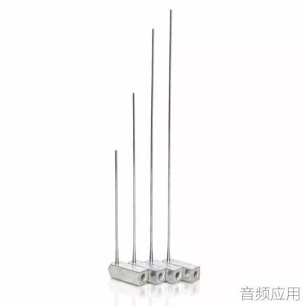

这一时期的Rhodes电钢,是由Fender的美国工厂负责生产。这种电钢不同于以前的电路拾音钢琴,Rhodes为了缩小尺寸,更加便于搬运,采用了一种特殊的设计:它用一种被称之为“tine”的金属棍(类似于音叉)作为“弦”,琴锤向上敲击tine之后在tonebar中引起震动,但这个物理震动并不会产生很大的声音,而是被粘在一侧的电磁拾音器接收到这个震动转换而来的电信号,再经由自带的前置放大器(pre-amp)和扬声器进行放大产生声音。这种新的设计极大的缩减了Rhodes的体积,而且也使得Rhodes的外形设计不必要参考三角或者立式机钢,它的样子就像一个老式的suitcase旅行箱(或者说像一个更偏平的spinet piano),而且事实上,后来的一些Rhodes也都真的配备了suitcase,可以方便艺术家扣上盖子带走。
Rhodes的tine,也就是Tine EP的由来
一组tine

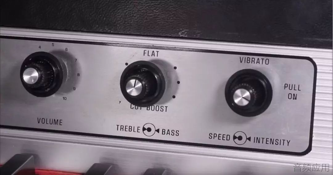

Suitcase型号实际上就是早期生产的Rhodes经过了一些改进,它有木制的键盘,像旅行箱一样的外壳,自带一个vibrato颤音电路效果器;它有73键(E1-E7,或某些计量方式的E0-E6),于1973年开始生产,同时前面板的右侧也贴着SeventyThree的字样;最主要的是,它是自带扬声器箱体的型号。而且这个时期的Rhodes标志还都是一套艺术字样的Fender/Rhodes。Suitcase型因其自带的vibrato效果(实际上可能是tremolo,因为它的颤音是音量上的变化并不是音高的变化)而具有标志性的声音:低音低沉,有点像bass一样的效果;而高音明亮甜美,听起来有些像振琴(vibraphone);中音温暖,而且中低音域如果用力下键还会产生一种非常特别的个性,被圈内人称之为“bite”或者“bark”(大概,反正就是声音会突然变闷)。当打开vibrato效果器后,它就具备了几乎是经典电钢琴标志性的带有颤音的迷幻效果。

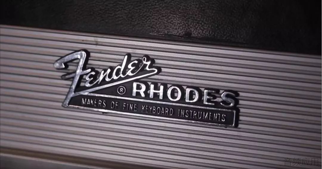

Fender/Rhodes MK I | 1973 Suitcase的标志
1973款自带vibrato效果器,可以调节速率

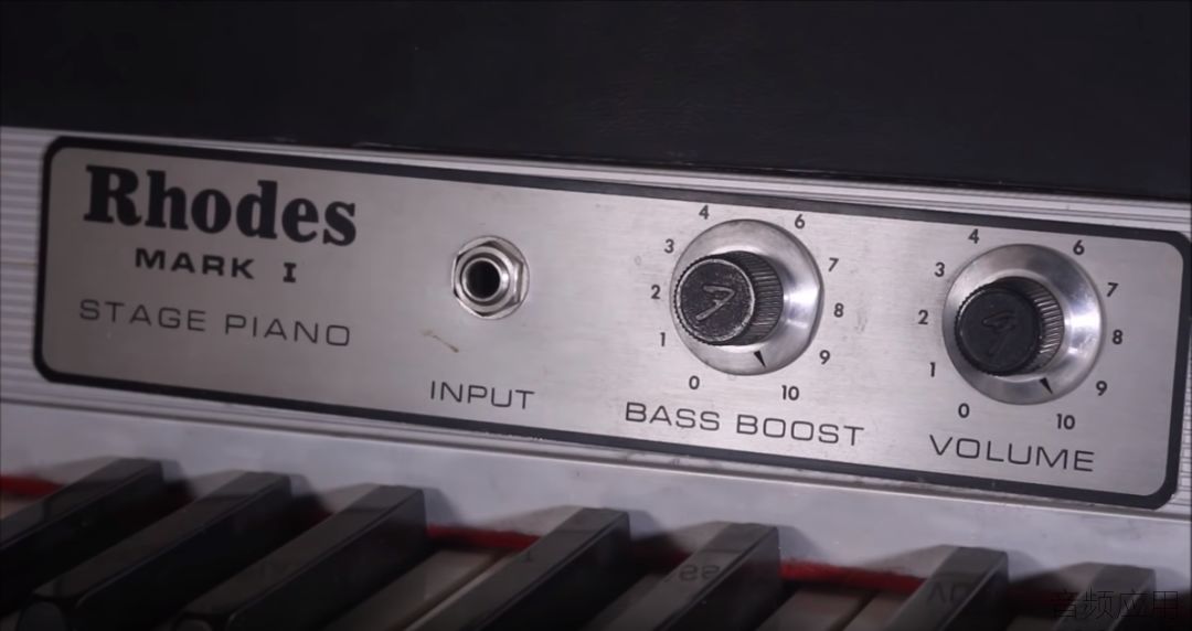

后来在1975年,一方面大概是为了方便销售,Rhodes去掉了Fender的标志,以在Fender以外的经销商处出售;另一方面,为了满足更加便携的需求,新生产的Stage型号不再配备cabinet,不过依然是木制键盘和73键标准。Stage型号同时也不再自带效果器,取而代之的是一个bass boost低音增强,因而1975的Stage型号可以产生更闷,更bass的声音。
去掉了Fender标的Rhodes MK I | 1975 Stage
Stage型的bass boost

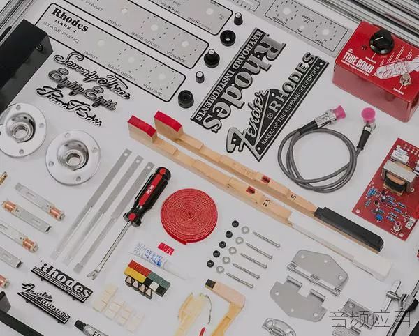

组成Rhodes的零件

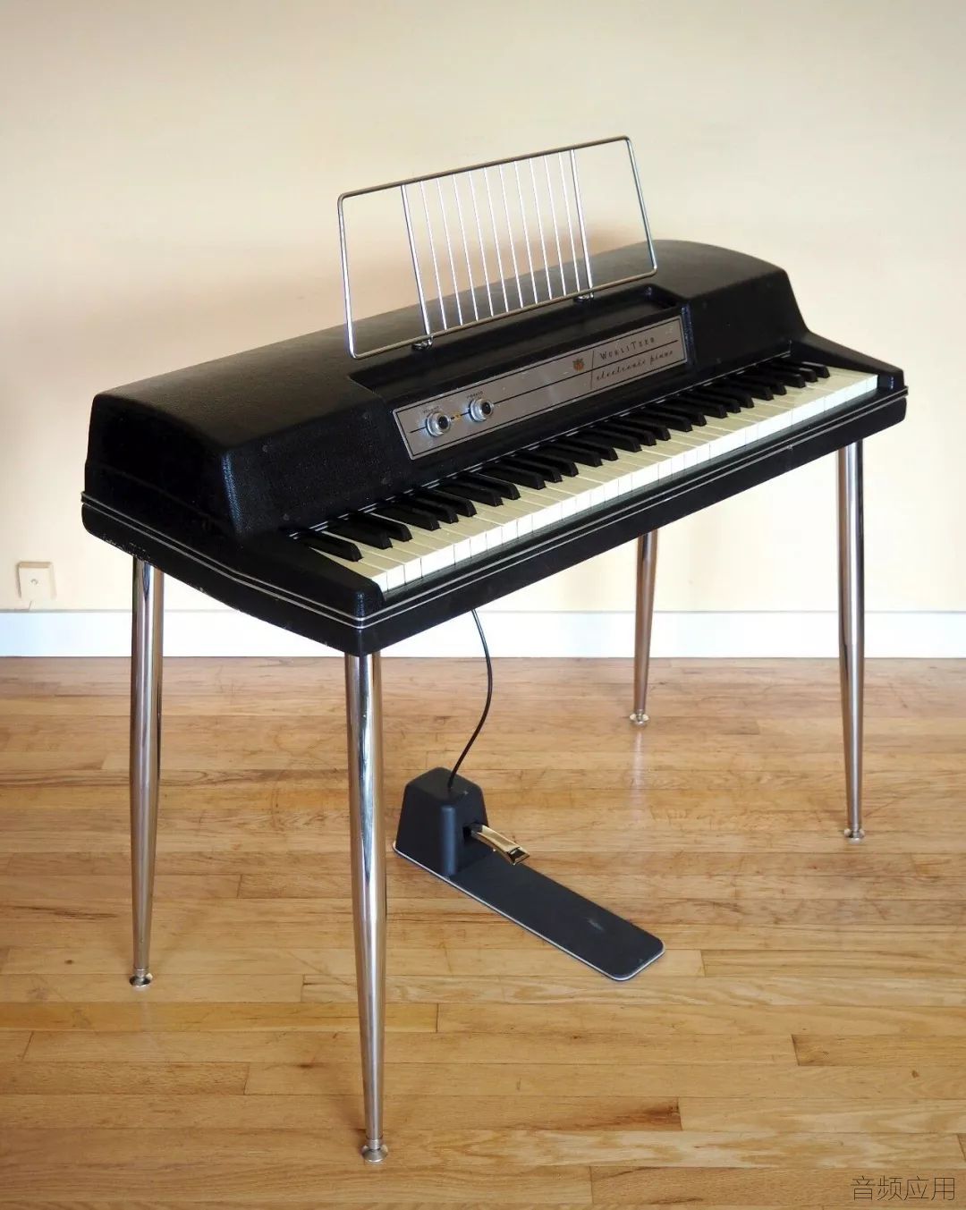

但实际上在Rhodes之前,另一家美国的乐器制造商Wurlitzer就已经发布了一系列流行的电钢琴。1955年,Wurlitzer发布了100系列电钢琴,原理上Wurlitzer和Rhodes差不多(确切的说是Rhodes和Wurlitzer差不多),一个主要的不同点在于Wurlitzer使用的是簧片(reed)而不是Rhodes那种像音叉一样的东西,这也使得Wurlitzer和Rhodes的声音显著不同,Wurly的声音更加短促且清澈,甚至可以说是音头很锋利,而Rhodes的声音泛音更深,具体……可以去各种音源里自行体会(。-ω-),主要是因为我并不打算为此搬运很多视频,但想在B站搜索一点电钢琴的视频实在是太难了,如果你搜Fender Rhodes还能搜出几个零星视频来,但你搜Wurlitzer返回的有用结果基本等于0。。。
Wurlitzer最出名的是70年代的200/200A型号,除了爵士乐以外,一些添加了过载效果的Wurly还被运用于那个年代的摇滚乐等。虽然风格和Rhodes不同,但和Rhodes一样Wurlitzer也是suitcase造型,外加附送四条钢腿,并且有些型号自带扬声器,而扬声器就位于前面板。不管是Wurlitzer还是Rhodes,它们都是个性独特的经典电钢,它们并没有完全采用传统钢琴的结构,因而也具备了与众不同的声音。
Wurlitzer一款被称之为Butterfly的蝴蝶盖电钢
Wurlitzer 200A,几乎出现在任何的综合音源里的50-70年代经典电钢

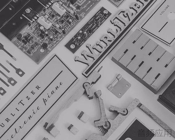

组成Wurlitzer电钢的零件

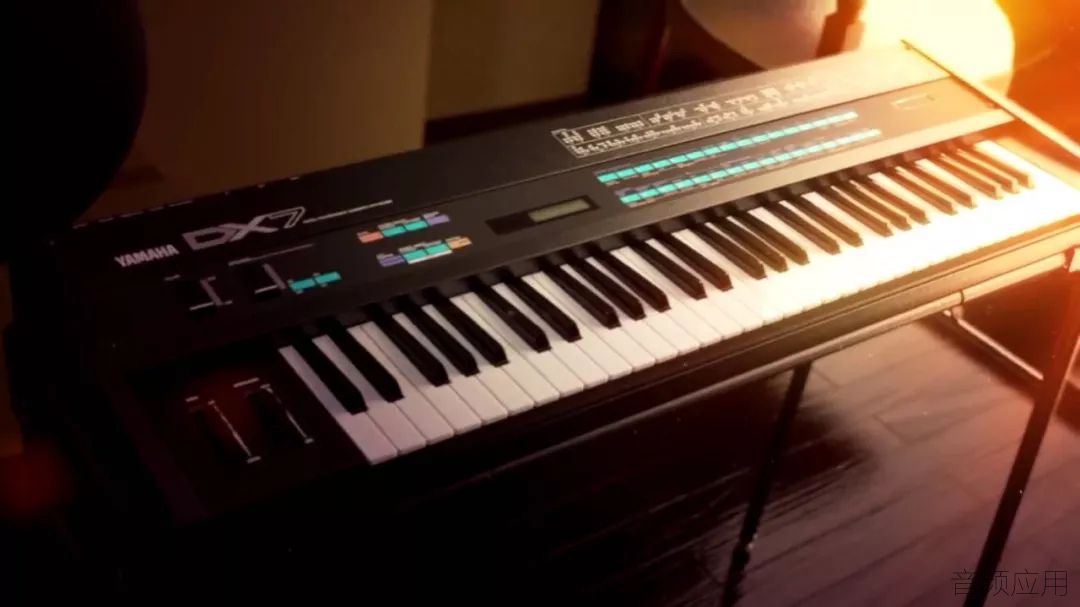

YAMAHA在1983年发布了DX7合成器,之后又在1986年先后发布了DX7-II和DX7S。DX7是世界上首批支持MIDI标准的合成器之一,它影响了一整代的音乐制作,80-90年代的音乐中都留有DX7的烙印。DX7中有很多著名的音色,其中的E.Piano便是一种,它的原型应该是Rhodes,但它并不完全像是Tine EP,FM合成赋予了这种声音带有metallic的风格,比如,下面这两段的对比。另外事实上原版DX7和DX7S、DX7-II也是有区别的,可能是由于原版DX7使用的是12-bit DAC的缘故,它的声音听起来都有点Lo-Fi的感觉,被人误以为是更温暖。。。而后来的DX7由于使用了16-bit DAC,声音上更加的sharp、明亮。

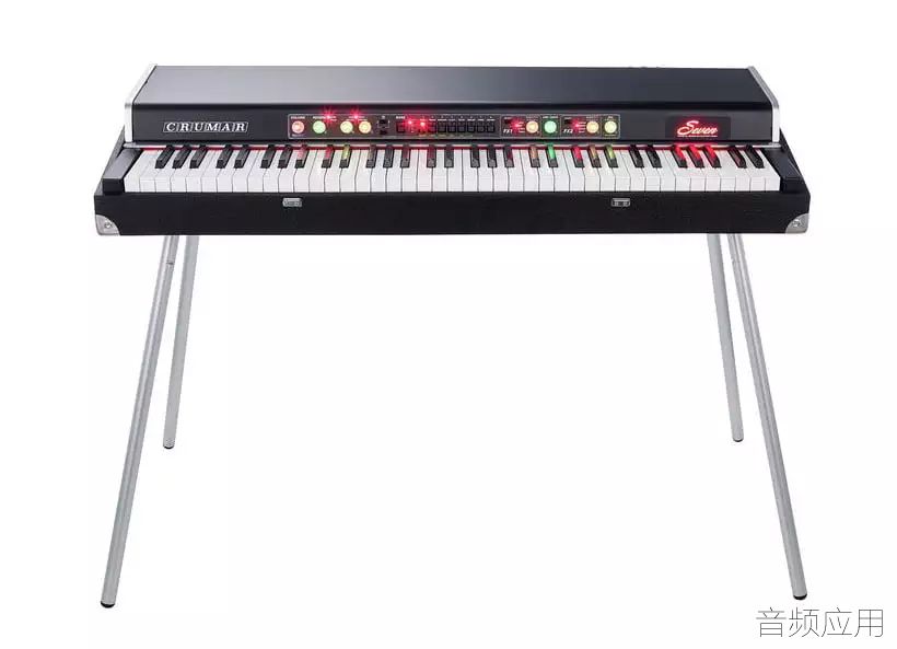

Crumar Seven仿古电钢琴,被评为综合了以上所有电钢琴总和,再加上采样钢琴引擎的一款现代绝佳量产物,可以看看测评:Scan Pro Audio测评:关于Crumar Seven电钢要听我最真实可靠的理解

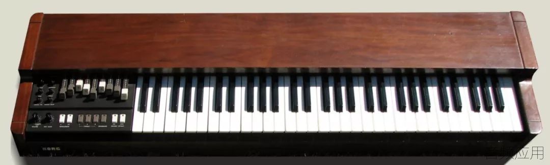

KORG CX-3(1980s) —— Electronic Clonewheel Organ
