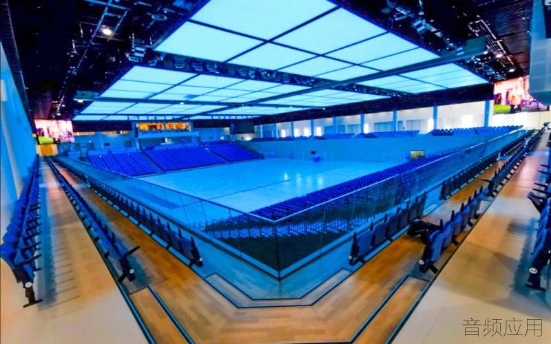

庞大数量NEXO音箱部署在卡塔尔大学体育中心
卡塔尔大学体育中心(QUSEC)是中东地区最大的体验场馆。其尖端的音频技术不仅使系统集成与安装商Techno Q获得奖项,同时QUSEC也是NEXO有史以来提供最大的固定安装设备的场馆,雅马哈控制系统和NEXO音箱之间技术合作就是一个突出的例子,使用8种不同种类的320多个NEXO音箱。
QUSEC场馆位于卡塔尔大学多哈校区,这是两个多功能场馆为体育课程活动服务,还适用于颁奖典礼、大型比赛、社交活动和展览。
广阔的多功能厅可容纳5000名观众举办仪式和舞台活动;也可以为3200名观众举办体育赛事;或者成为900人的宴会厅——所有这些活动都是通过改变可伸缩座位、照明、绳索、天花板、悬挂窗帘和30米x9米便携式舞台等方式举行。包括毗邻的36米x67米训练厅,QUSEC综合设施可容纳30多个固定和便携式运动场,用于排球、篮球、室内网球、羽毛球、壁球和手球。
雅马哈/NEXO音频系统设计,结合了雅马哈的控制处理和多个NEXO音箱部署在多功能厅和训练厅,可在大型体育比赛或者私人舞台活动之间切换。
