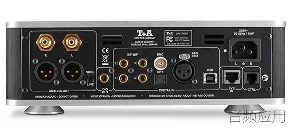

德国 T+A 聽佳音 DAC 8 DSD数类转换器-罕见的双DAC架构
被德国媒体评选为德国精品品牌第七名的T+A,早年以做喇叭起家,现在则有全线产品,是少数从讯源、扩大机、喇叭、线材一应俱全的品牌,且是不仅生产Hi End顶级音响,并同时提供负担得起的入门级音响的厂家。
他们在2012年推出旗下首款数位类比转换器DAC 8,日后颇受好评。后来他们更推出新款DAC 8 DSD,光看名字就知道,新一代机种具备DSD解码能力,最高可以支援到DSD 512。更厉害的是,DAC 8 DSD并非采用这个价位、这种体积的DAC常采用的DoP的方式来解码DSD档,而是罕见地采用双DAC设计,DSD和PCM的解码线路各自独立。也就是PCM讯号进来走PCM的解码路径,采双差动四倍转换架构(Double-Differential-Quadruple-Converter ),每声道有四组DAC执行解码工作;至于DSD讯号进来则一律走T+A自家开发的1 Bit 解码线路。不过从外型来看,DAC 8 DSD的箱体设计、控制按键、尺寸和前代版本几乎完全相同,只有高度略增5mm。比较明显的不同是萤幕的字体颜色,前代版本是绿色,新版本是白色,还有左侧「T+A DAC 8」底下多了「DSD」的字样。在数位类比转换核心部分,DAC 8 DSD针对PCM格式,每声道使用4个32bit Delta Sigma的DAC晶片,还有8倍超取样能力,共有四种模式可以选择。至于DSD格式则是采用T+A 1Bit转换器,最高可支援到DSD 512。
此外,DAC 8 DSD还具备前级功能,可以直接连接主动式喇叭或直入后级使用。其配备高精度的音量控制器,即便在微小音量下也能保有良好动态。输出级采用全平衡与离散式电路架构,阻抗极低,类比输出端子有XLR与RCA两种可选。数位输入有4组同轴、1组BNC、1组AES/EBU、1组光纤和1组USB端子。如果想要建构一个数位播放为主的音响系统,T+A DAC 8 DSD足能应付您的需要。
器材规格
型式:数位类比转换器
支援格式:PCM 32bit/ 384KHz;DSD 512
讯噪比:116 dB
总谐波失真:小于0.001%
数位输入:同轴× 4,BNC× 1,AES/EBU× 1,Toslink× 1,USB× 1
类比输出:RCA x1;XLR x1
输出电平:RCA 2.5V,XLR 5V
尺寸:270×95×270 mm(宽×高×深)
重量:4 kg
