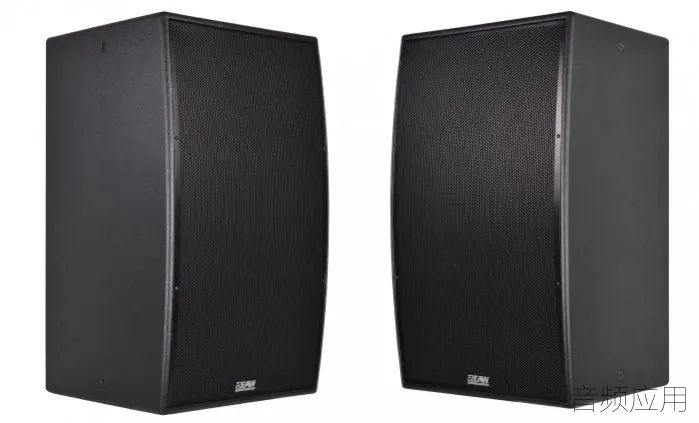

EAW开发新的三分频扬声器
开发了MKD1200之后,EAW为其MKD系列全频固定安装扬声器增加了一款新的三分频型号。MKD1294(90°x45° ; 水平x垂直)和MKD1264(60°x45° ; 水平x垂直)能够提供经提升的低频响应并增加输出能力,其设计和工艺既能高保真,又能在各种规模大小的应用场合中保持宽广的波束图形。两款型号都采用具有3寸音圈的双12寸低音单元,以及同轴的3.5寸音圈中音单元和1.75寸音圈高频压缩单元。为了提供更多覆盖角度选择,其大型号角可以旋转。
MKD系列中的所有型号均采用EAW Core技术。这包括Beamwidth Matched Crossovers(波束宽度匹配分频器)用以消除分频器区域中的极性不规则现象,以及Focusing(聚焦)技术,该技术使用DSP来优化时间域中的脉冲响应。箱体中含有两只低音单元,采用倾斜安装技术固定在适当的位置,能够减小箱体的整体高度,同时提高时间一致性。MKD1294和MKD1264箱体的工作频率范围介于47Hz-20kHz之间,能够分别产生145dB和147dB的最大声压级。音频输入通过背面板接线盒连接器进行,并且可以在被动分频或双功放模式下进行工作。
外箱采用波罗的海桦木夹板制造,标准色为黑色或白色,这家美国制造商还提供自定义颜色和天气防护选项。内置的M10安装点和可选的壁挂式或吊顶式硬件还方便用户选择多种安装方式。
