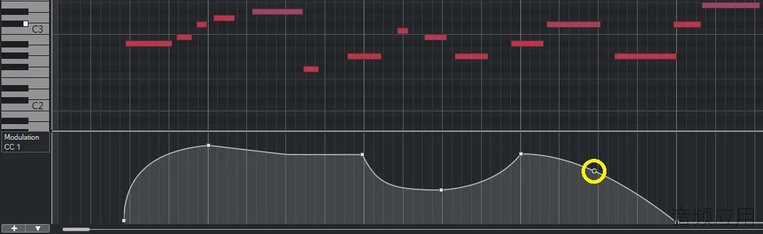

1-CC控制器信息终于可以使用贝塞尔曲线来描绘了。
说真的,这个状态是我期盼了好多年才盼来的。我一直羡慕Logic上那种清爽的曲线,而Cubase中,那些麻麻点点的CC控制器信息,每次在我将钢琴卷帘窗横向缩小的时候,简直无法用恶心来形容。还有那些一不小心就弄出来的楼梯状,让我的强迫症爆发不得不抹掉它重新来画。
操作方法:要使用贝塞尔曲线,你只需要在需要进行曲线描绘的区域,前打一个点,后打一个点,两点只要不是等高,然后用箭头工具将鼠标悬停到曲线中间即可调节曲线。
现在,彻底的让我放飞!从此告别楼梯,拜拜了您那些麻麻点点!使用贝塞尔曲线调节CC信息,轻松绘制曲坡淡入淡出,美观好看,这一点,毫不犹豫升级!

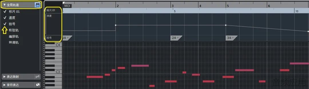

2-钢琴卷帘窗里面增加了速度轨和其它信息轨的内容。
我想说!干得漂亮!
认识我的人都知道,我的工作台配备了8个显示屏,工作室大量的音轨和界面切换让我极度抓狂!现在我基本可以在钢琴卷帘窗里面搞定太多的事情。
全局轨道功能让我直接一次选择所有事件,然后在音符编辑器的上方改速度、改拍子、改参考和弦标记等。这是一种让人换了软件的感觉。
操作方法:在钢琴卷帘窗左边,展开全局轨道,如果你的工程中有速度轨、节拍轨等辅助轨道,这里会显示,你只需要把它勾上,右边音符编辑器的界面上方就会显示了,你可以直接在这里变换节拍,改变速度等。

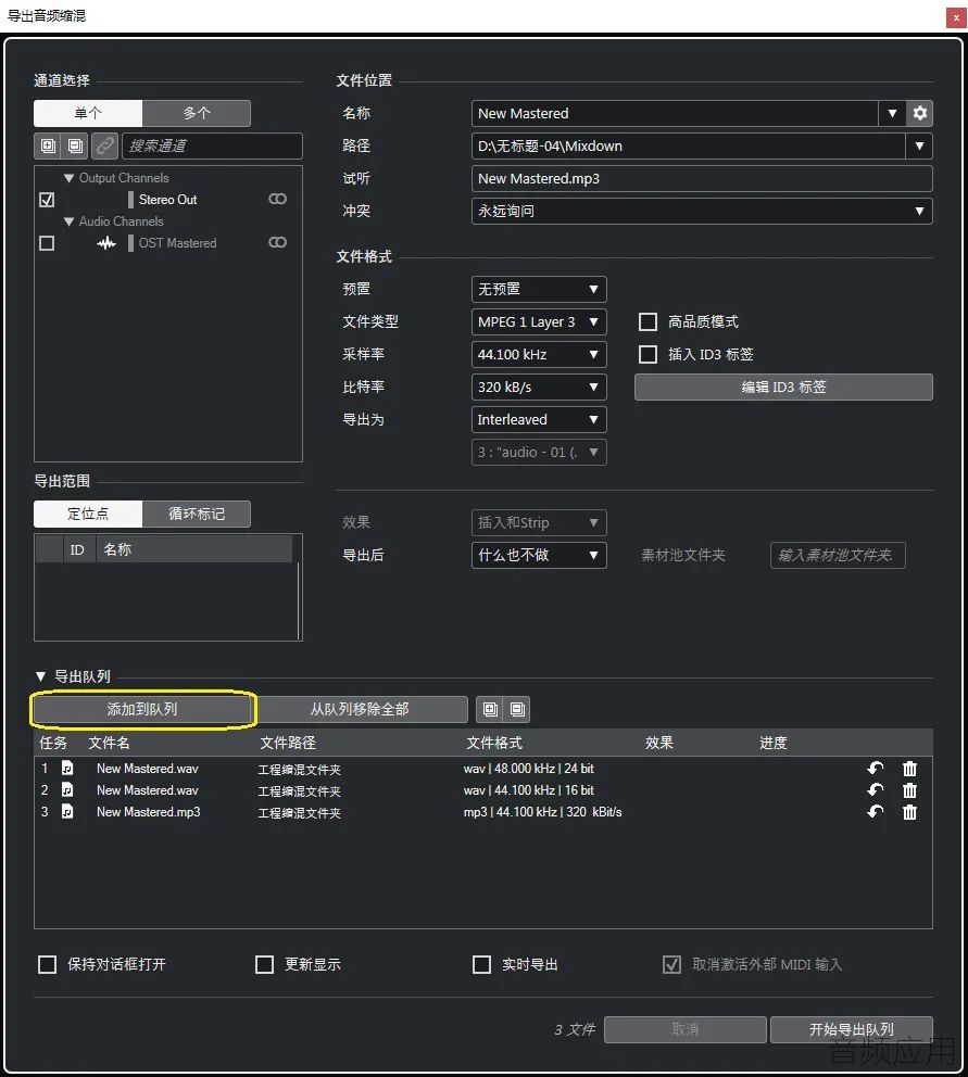

3-队列导出时节省了我大量时间!
有时候我需要做一些OST的母带处理,一张原声带长达30-40段音乐。发活的主儿说,wav和mp3格式各一份,44.1和48khz码率的各一份,导出时苦不堪言。
Cubase 11终于有了导出队列功能,这简直解放到令人发指!平时40分钟干完的活,现在10分钟搞定。
操作方法:在导出界面,先选好需要导出的格式和指标,比如24bit/48kHz wav格式 ,然后点下方[添加到队列]按钮,队列列表就出现了一栏待导出事宜,接下来再到上面选择需要导出的另一种指标,比如16bit/44.1kHz wav格式或mp3等,依次点[添加到队列]。全部添加完毕后,点下方[开始导出队列]即可。注意,默认导出的文件在你的工程文件夹下面的Mixdown文件夹中,你也可以按需更改。
总结:这次的Cubase 11新升级让我感觉到了我的寿命被延长了(因为做同样的事情节约了大量的时间)。我真的不在乎Steinberg升级软件每次要添加几十个功能,但是只要有1-2功能是让我大幅度提升效率或者增强使用体验的,真的就是良心作品,我想这也是大家需要的心里话。

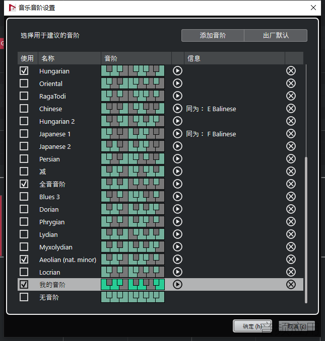

Cubase一共设置包含了Aeolian、Harmonic Minor、Melody Minor、五声音阶等29种常用音阶排列,如下图所示:
点击【设置音阶】后,可以自主添加你自己喜欢的音阶设置,自由度极大,完全可以实现任何音符的组合。

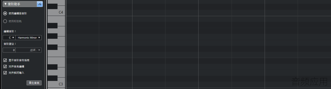

3、【音阶助手】- 键盘演奏能力苦手的福音
如果你不是键盘手,想要在键盘上演凑一些音阶的旋律,可能会苦呵呵的练习好久还未必能顺利的演奏下来,Cubase的音阶助手来帮你解决这个烦恼!
在编辑音阶下方,从左侧先选择你想要的调,比如我设置为C,然后在右侧选择音阶为:Harmonic Minor,然后,选择“对齐音高编辑”和“对齐实时输入“,于是乎!在你的MIDI键盘手尽情的演奏吧,你会发现你所演奏的音符都是C Harmonic Minor音阶所包含的音符,非常之顺滑。

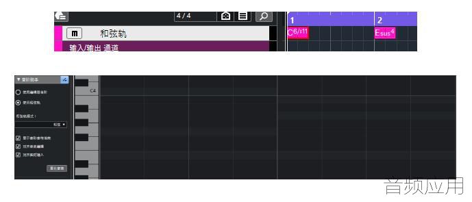

在Cubase 11中,音阶助手可以按照和弦轨道设置好的和弦,来实时进行音阶变化,极大的提升编曲效率。

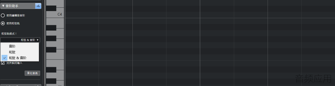

在和弦轨道中,输入你想要的和弦进行,然后打开钢琴卷帘,把音阶助手下方的“使用和弦“点亮,把和弦轨模式选择为”和弦“,下方的”显示音阶音符指南“、”对齐音高编辑“、“对齐实时输入”全部打勾,此时,在你的MIDI键盘上随心所欲演奏吧,你演奏的所有音符,都是按照你当前设置好的和弦包含的音符来表现你的音乐作品的。
如果你又想演奏和弦,还想演奏当前和弦所包含的音阶,那只需要把“和弦轨模式“改为“和弦&音阶”即可,瞬时能够得到一个超级复杂的音阶排列!

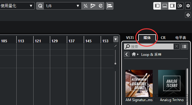

打开Cubase工程,在右侧区域点击“媒体”,即可找到它们。如果你发现你的Cubase里没有右侧区域,那么快捷键Ctrl+Alt+R就可以显示/关闭它。

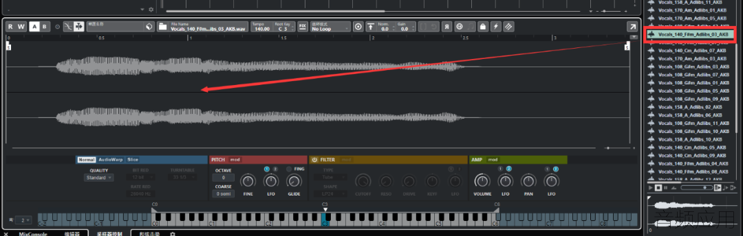

这些采样文件的文件名都标记了相对应的凋(key)以及拍速(bpm),我们可以把喜欢的采样直接拖到工程中去,也可以右键选择“创建采样器轨道”,把它送进采样器(Sampler)进行更进一步的处理。
这个时候,你的采样器轨道将会像一个乐器轨一样,可以进行演奏来出声了。

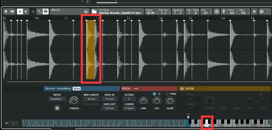

1、全新的Slicing Mode
Slicing Mode可以让我们把一段乐器或打击Loop,自动划分成多个切片片段,然后再用MIDI音符分别控制各个片段。
这给予了创作者更多的创作可能,这不但可以让我们重新编排鼓节奏,也可以用来制作一些时下流行的Vocal Chops。

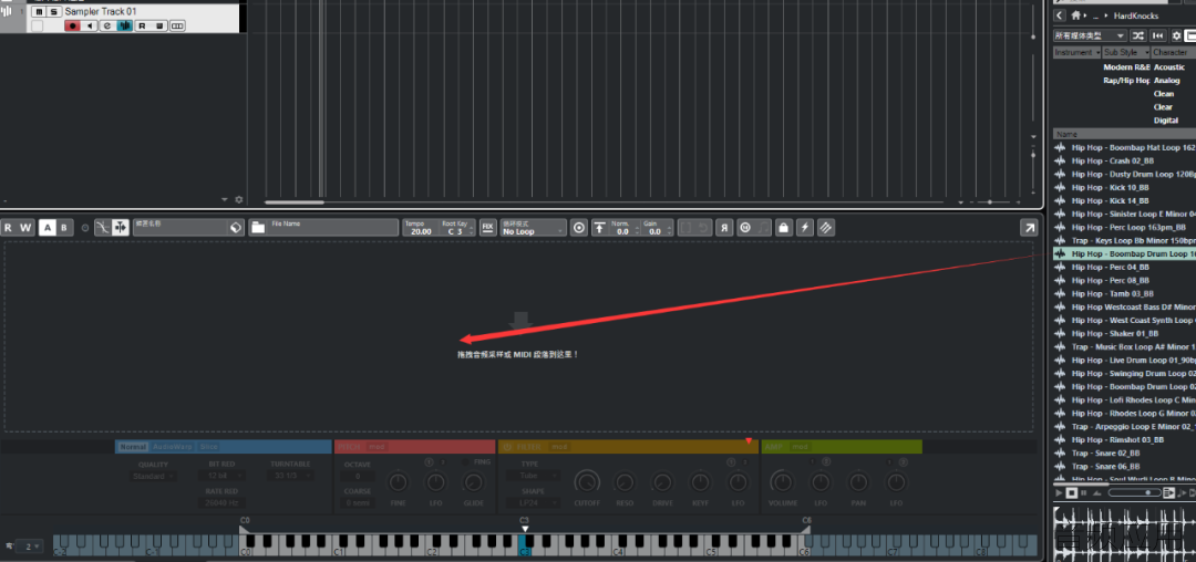

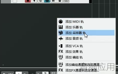

操作方法:新建一轨采样器轨。
把需要的Loop拖进下方区域的采样器(Sampler)

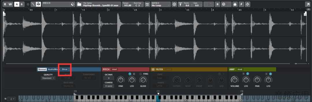

点击左下方的“Slice”,进入Slicing Mode模式:

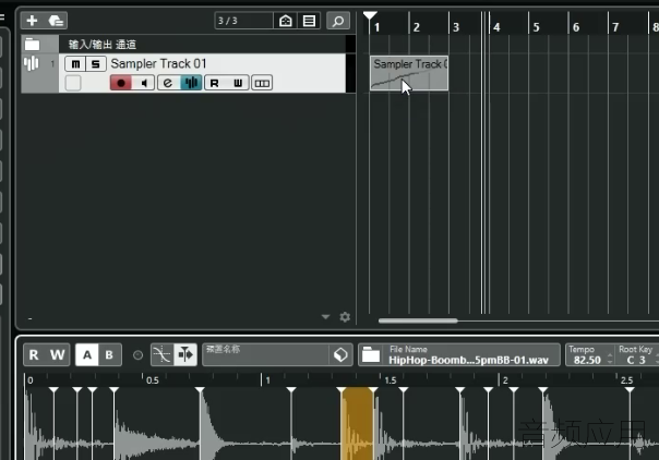

采样器(Sampler)会自动根据波形生成若干切片:

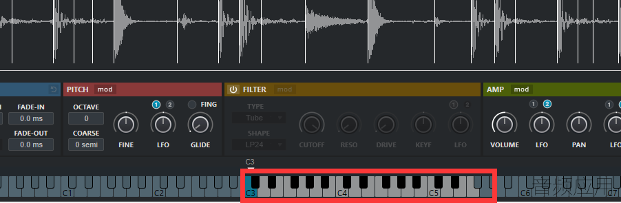

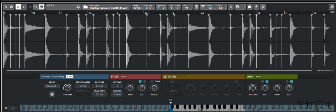

下方的键盘区域显示了能够具体控制这些切片的MIDI音符的范围:
点击这些键盘,对应的Slice切片就会播放:
这样,我们就可以通过MIDI键盘重新整合这个Loop采样的演奏顺序了。

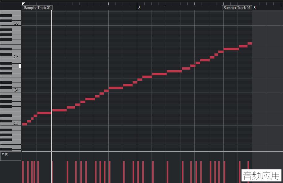

接下来,点击按住不放左下方的MIDI接口图案的图标,拖动它到Sampler轨道。
我们可以得到播放这段Loop最初顺序的MIDI轨:
然后我们就可以利用它来修改Loop的演奏顺序了,这个功能与四巨头的StylusRMX非常相像。

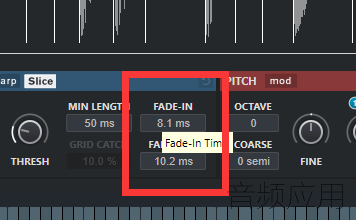

设置“FADE-IN”及“FADE-OUT”值可以控制每个切片的渐入渐出时间,这可以很好地帮助处理掉一些不想要的Clip声或杂音。

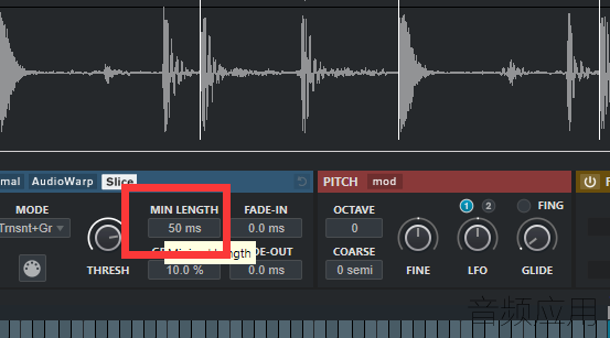

MIN LENGTH表示一段切片的最短的时长:

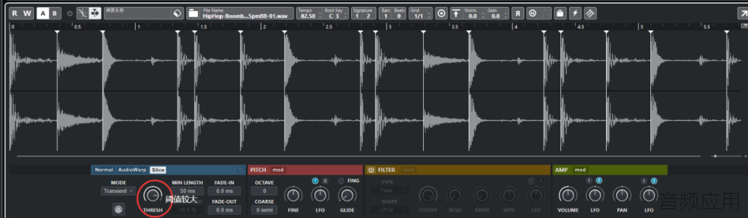

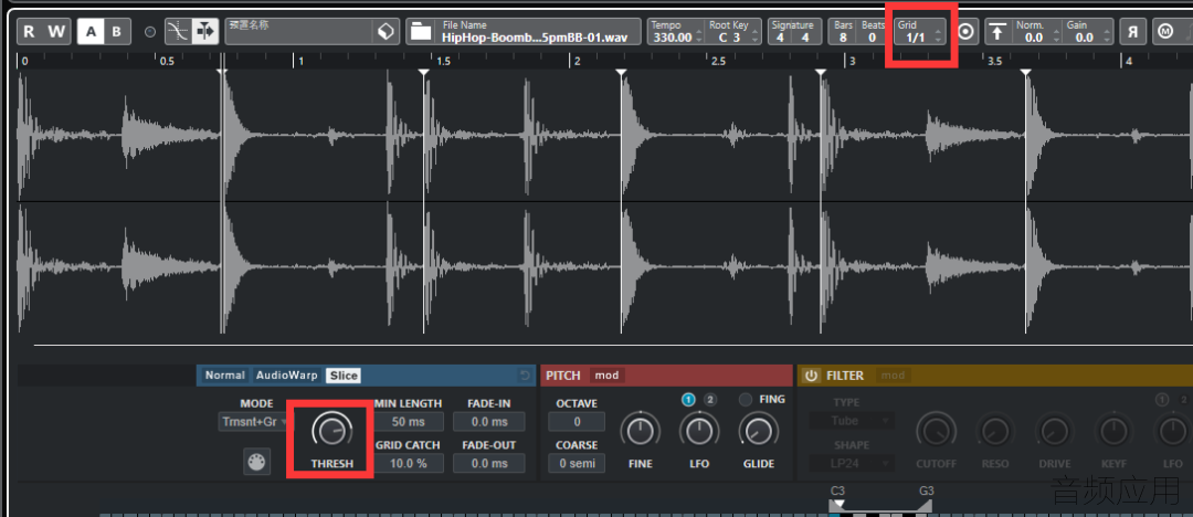

Slicing Mode下的切片划分方式有4种:“Grid(网格模式)”、“Transient(动态模式)”、“Grid+Transient(网格+动态模式)”以及“Manual(手动模式)”。
Transient模式:有一个识别Transient动态的阈值(Threshold)旋钮,动态阈值(Threshold)表示音量要到达多大音量才划分一次Slice切片:
我们来看看这个阈值大的时候和阈值小的时候采样轨探测到的切片数量的区别:
如上图所示,“THRESH旋钮”值越大,切片数量越少;值越小,切片数量越多。
Grid模式:可以按照节拍来划分切片,使用这个模式时,我们需要先输入这段Loop的Tempo(拍速)、Signature(拍号)、Bars(小节数)、Beats(多余的拍子数)以及Grid(网格,指一小节再划分多少格)。
需要说明的是,“Beats”表示多少个多余的一拍,这是用来应对一些并不是按完整的小节划分的Loop片段。
例如一段BPM为130、拍号为4/4拍的Loop片段,它包含了3个完整的小节以及一个不完整的只有2拍的半个小节。那么你就可以把它的Tempo设置为130,Signare设置为4|4,Bars设置为3,Beats设置为2。

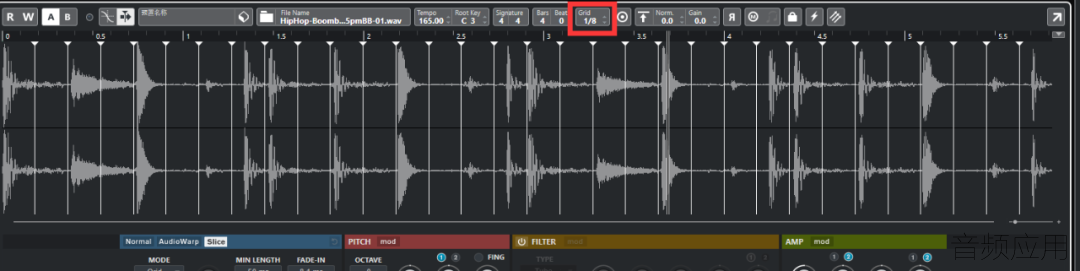

拖动“Grid”,可以使得切片变得更加细分:

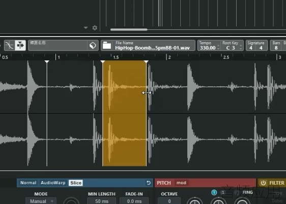

Manual模式:我们可以自己手动设置切片。按住Alt键然后点击鼠标左键,就可以划分切片了。
我们可以放大波形后,再细致地拖动切片分解点:
Manual模式适合一些动态不是很大的非打击类Loop。

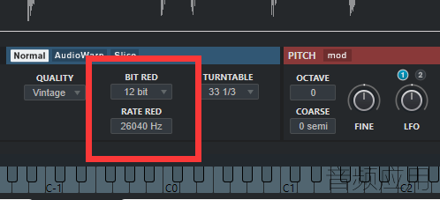

”Vintage”模式有一些特别,它模拟了老式的鼓机带来的低采样率(Sample Rate)和低比特率(Bit Rate)的特殊音色效果,这个效果在调制电子音色时非常常用。
在”Vintage”模式下,修改“BIT RED”,可以改变采样的比特率;“RATE RED”可以改变采样率。RED是Reduction(降低)的缩写:

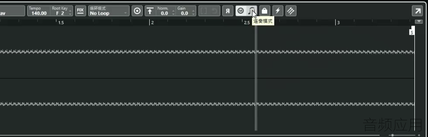

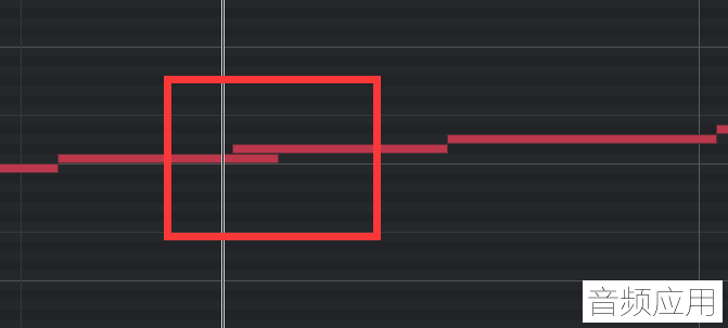

激活连奏模式后,当两个MIDI音符首尾连接时,第二个音会在采样播放到中途的时候突然改变音调继续播放,而不是重新从头开始播放新的声音,这样可以达到听起来像是连奏的目的。

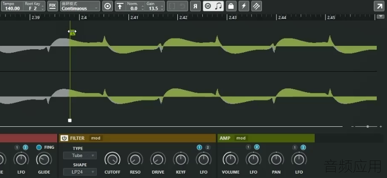

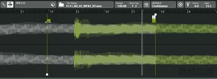

全新的Legato模式搭配Continuous的循环模式,效果更佳:
“Continuous模式”可以让一段采样无限地循环播放下去,这样可以避免在连奏(Legato)模式下发生采样过短的尴尬情况了。
拖动L,可以拉动采样自我循环的连接点:

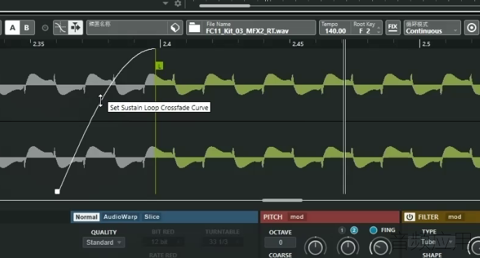

放大波形(Ctrl+滑鼠),可以看到更细致的波形,我们可以把振动近似的波形紧贴在一起以达到无缝循环的目的。
点击这里,可以设置采样自动循环时的“Crossfade”,即自我循环时的渐入渐出:
可以像在音频轨上做淡入淡出一样将边界线拉出:
把鼠标放在这里,可以拖动修改Crossfade的Curve幅度:

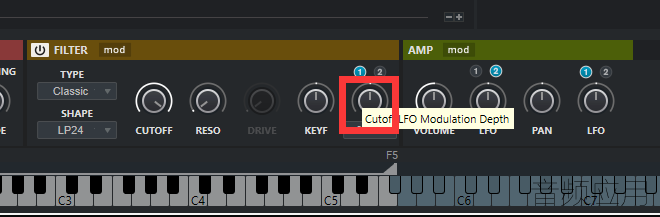

FITER模块上的LFO旋钮控制的是高切Cutoff的深度:

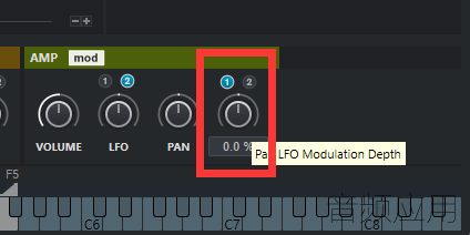

AMP模块上有两个LFO旋钮,一个控制音量(Volume)的变化深度,另一个控制声像(Pan)的变化深度:
控制声像的LFO是右边这个:

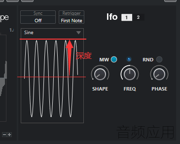

所谓“深度”,大体是指下图的幅度大小:

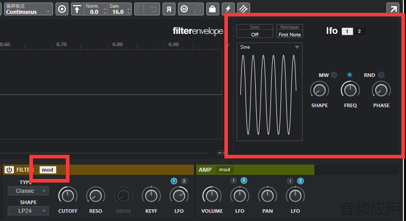

点开每个模块的mod按钮,这样我们可以在右上方对LFO进行细致的调整:
一共有两个LFO可供两个选项,点击1、2可以切换它们:

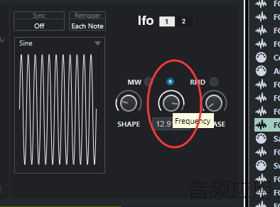

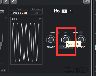

关于同步,Sync有3个选项,“Off”、“Tempo+Retrig”和“Tempo+Beat”:
当Sync为“Off”时,右边的“FREQ”频率以“Hz频率”的方式进行控制:
Retrigger也有3个选项,“Off”、“First Note”和“Each Note”,它们表示LFO什么时候从头开始:

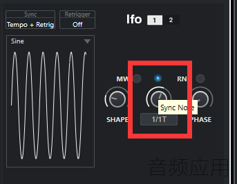

当Sync为“Tempo+Retrig”时,右边的“FREQ”以节拍控制LFO的速度:
当Sync为“Tempo+Beat”时,右边的“FREQ”也以节拍控制LFO的速度,但不同的是,这时候触发LFO重新开始的方式不能再以“First Note”或“Each Note”触发了,而是自动按拍子触发:

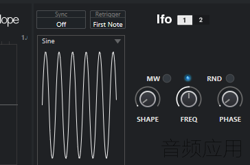

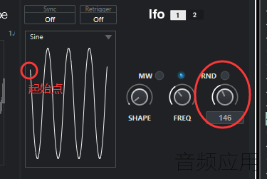

SHAPE可以修改LFO的波形:
PHASE可以调节LFO每次开始时的起始点,点击上方RND(Random的缩写)可以让起始点随机化:

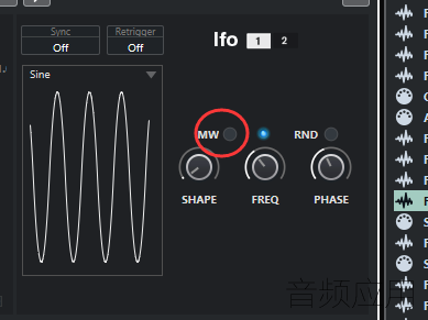

点击MW(Mod Wheel的缩写),可以让Mod Wheel(CC1)控制LFO,这可以让我们方便地演奏或录音:

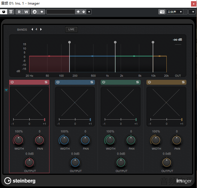

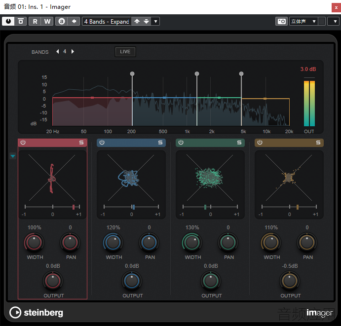

1 - Imager多频段声像处理器:
Imager是一个多段声像器,可以调节至多四个频段的声场宽度、声像以及输出音量,这是完成优秀的混音和母带作品中较为重要的一步。
在工作使用中,您将效果器添加至将要处理的轨道中,调节三个参数,并且您可以随时通过观察上方的“声场视野”和“相位关系表”准确的定位音频素材声场方位。如果您不需要多段的调节,可以点击每一个频段框中左上角的开关按钮实现关闭这一个频段。右上角的“s”也可以监听处理的频段的声音。每一个频段下方的三个参数,声场宽度可以从0%调节至100%,声像可以从极左调整至极右,输出音量调节范围也是从-15db到15db。
同时官方也提供了几种效果器的预设可以方便用户更快速上手这款效果器,整体的功能与iZotope的Imager非常相似,是调节声场宽度的一把利器。

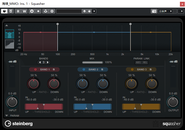

2 - Squasher多段动态处理器
Squasher是一款多段动态处理的效果器,官方称它为“专为电音处理而生”。不仅仅是电音,在你日常的混音工作中,多段动态处理也是必不可少的一步。在Cubase11公布它的时候,很多用户评论它像极了“Xfer OTT”:一款免费的多段动态效果器。但是相比OTT,Squasher有更多可以扩展的功能。
在每个频段最下方,可以调节“下行压缩”和“上行扩展”的阈值,这两个功能可以使声音更具有动感且“贴脸”,上方两个旋钮可以调节压缩或扩展的量。
除此之外,你可以展开下方的PARAM从而获得更多可调节的功能,例如压缩和扩展中的Attack,Release,Drive,Gate等参数。如果还觉得不够,您可以打开SC展开侧链控制页面,选择对应侧链输入的来源信号,可以是内部低频信号侧链发送给中频,也可以是外部信号。总体来讲Squasher是Cubase11更新中的一大亮点,拥有很强处理声音的能力。

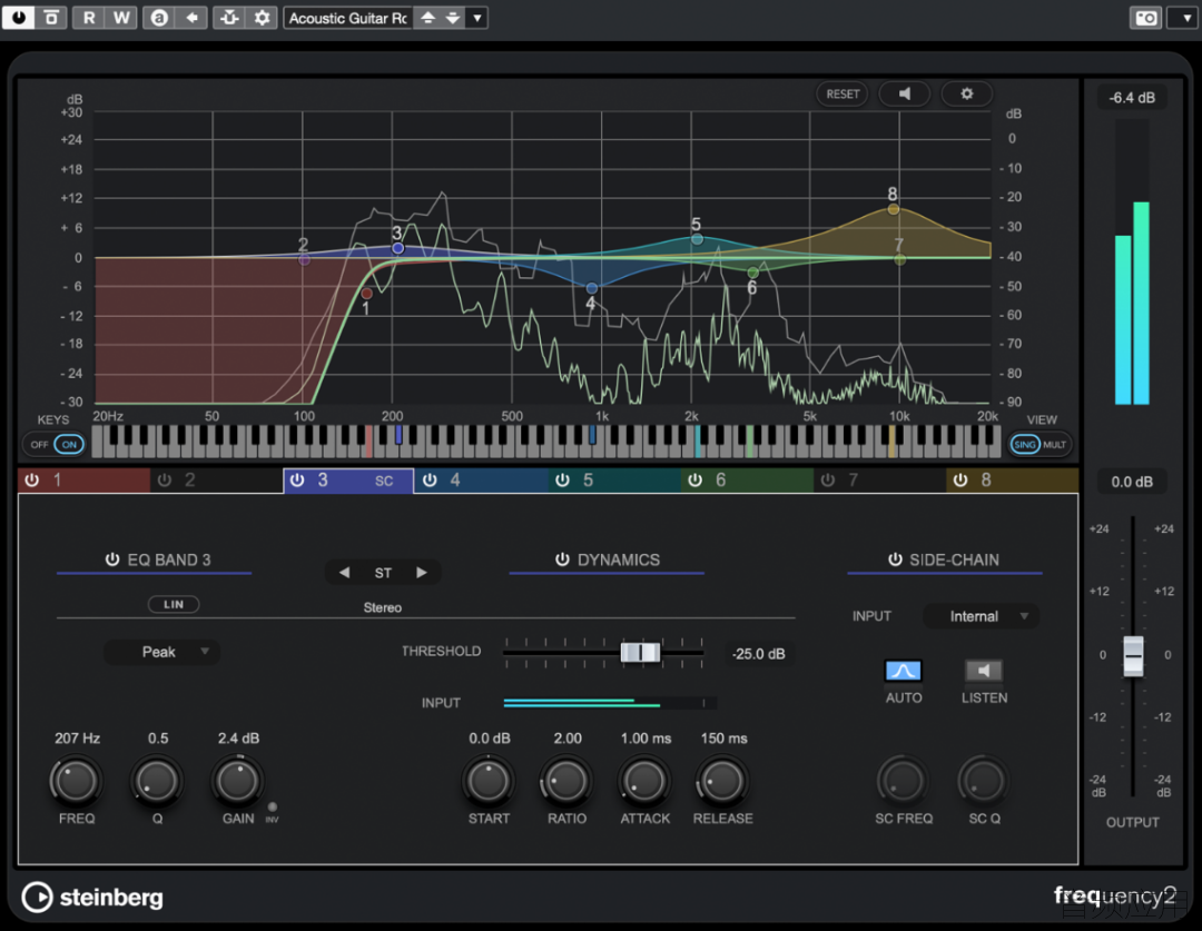

3 - Frequency 2动态均衡处理器
动态均衡是一种结合了动态处理器和EQ的产物。作用上跟平时我们用过的多段压缩差不多,也是按照频段来进行动态处理。
在处理一些音频工作的时候,并不是在所有时候都可以使用固定的均衡参数来解决所有问题,有些声音需要在音量大的时候才会发生EQ的变化,这种需求正是需要用到动态EQ的时候,Cubase 11现在直接提供了Frequency 2,让你满足这一点。

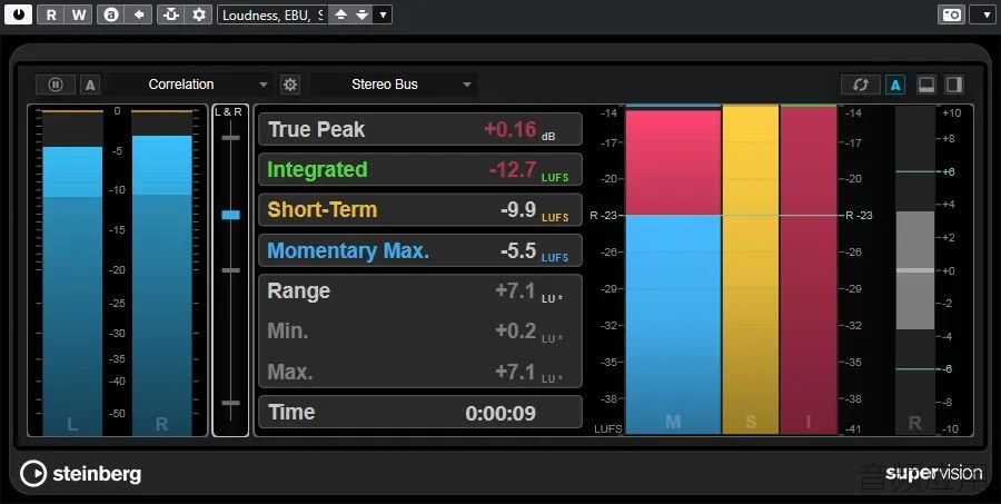

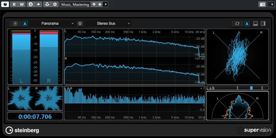

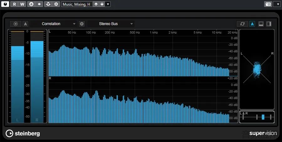

4 - SuperVision分析仪
SuperVision分析仪也是这次更新的一个亮点,它可以更具自身需求选择任意模块,例如音量、光谱、声相、波形等多个参数进行组合,最多可创建九个模块的音频分析图。您可以通过观察分析仪对您所制作的音频有更加详细的了解。

章节6:Cubase 11新增的SuperVision综合频谱仪使用感
虽然Cubase 11新升级了很多项目,个人认为这是一个Cubase 11更新的重头戏。通过了解,我明显感觉到SuperVision的诚意满满。作为一位混音用户,我们简单的讨论一下SuperVision能体现的价值。
能自定义模块功能的超级频谱仪表SuperVision
市面上常见也常用的主流频谱大概是以下几个:插件类:NUGEN Audio Visualizer2、Plugin-Alliance SPL HawkEye、Flux Pure Analyzer、Pinguin PG-AMM、Waves PAZ-Analyzer等。硬件类主要是TC Clarity。
以上我全用过,也各有优缺点吧,整体来说天下大同,你有的我也有,那Cubase11的这次新增的频谱有啥过人之处呢?
1-功能齐全。
电平表、响度表、声像仪、相位表、波形记录等等一个不缺,你有的我全都有。这一点,只有几个大牌插件可以做到。
2-可调节度高。
这点优于TC的蝴蝶表很多,你可以随便拖动框边的大小,而TC表就一块小屏幕怼桌子上。SuperVision一看就是专门治疗近视眼,音乐人对自己好点搞个大电视放上面看不香吗?
3-刻度精度可调节。
SuperVision可以点击选中当前模块(比方说电平表,点击一下然后点上方的小齿轮,可以自定义调整)
音乐编辑用途的SuperVision
4-模块化定义你的频谱仪和预置。
SuperVision自带了八种预置(只是显示的模块有区别)侧重的点不一样每个模块的区域显示大小也不一样,可以根据不同的需求场景比方说混音用一个,平时是电平表相位表为主要的大模块,母带处理可以选择响度表做大模块,当然最贴心的还是:选择你想要的模块组成一个“你的频谱仪”。这一点,超越了很多其它插件。
5高级的显示功能细节。
SuperVision可以做到鼠标指针悬停的时候,显示当前的某个频率的峰值数据,这对于混音来说找那种很突出的频点很有帮助,你鼠标移动过去就自己给你显示出来什么频点冒了,有时候需要修修动动EQ,如果你想仔细查看还可以用右键定住瞬间的频响,慢慢找位置。
混音用途的SuperVision
响度表可以看短时响度,自有接受数据以来统计的全局响度,平均响度,这对于混音母带来说特别重要,看不到你也做不出某个特定范围的响度作品。
响度用途的SuperVision
波形记录也挺好,有时候你可以通过它去收掉一首歌里峰值最大的段落里面冒出来的小尖刺(峰值很大的某个瞬间),这些小尖刺可能会触发压缩器,但实际上你看到了就可以自动化拉下来,或者给个限制器稍微只收那么一点点,这些现在挂上频谱就可以直接看到,不用导出再去看整个波形长啥样了,整挺好。
母带用途的SuperVision
6 单一配色更适合工作状态,整体偏蓝。一些插件的配色太过于炫目,是挺潮但光污染看起来容易分心。而蓝光则会导致人的精神高度集中,甚至有些军队夜里会放蓝光灯来训练避免打瞌睡,这会有利于工作。
整体来说,我觉得就这个频谱仪就值回升级的价格,这是我作为用户第一次掏更新费掏这么爽快,第一时间买的升级包,因为这个频谱仪太亮点过于骚气,很可,真的非常Super!
