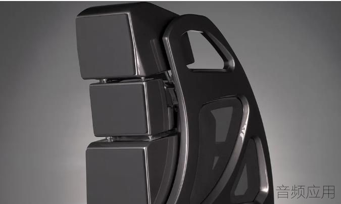

2021 年 3 月 29 日,美国 Wilson Audio 全球同步发表 Alexx V,距离 Alexx 第一代问世的 2016 年,已经有五年时间,而这段时间当中,Wilson Audio 陆续发表了 WAMM Master Chronosonic、Chronosonic XVX、Sasha DAW 与 Sabrina X,累积了诸多新技术,主事者 Daryl Wilson 与 R&D 研发团队将这些新技术纳入 Alexx,催生了全新 Alexx V。
镂空开放骨架带来明显的视觉变化
Alexx V 最明显的改变,就是采用镂空的开放式骨架,固定独立的音箱模组,这项改变源自 WAMM Master Chronosonic,并催生了 Chronosonic XVX,而且在 Sasha DAW 上面,也可看到音箱两侧的镂空设计,现在延伸到 Alexx V 上面,呈现新世代 Wilson Audio 喇叭的共同设计风格。镂空骨架设计并不是只为了好看,而是为了强化结构刚性,并且更容易安装与调整时间相位一致。此外,原本喇叭后方可能蓄积的细微音乐能量,也因为镂空骨架得以消散,让音乐表现更为自然开阔。
首度使用 V-Material
Alexx V 的喇叭箱体依然采用 Wilson Audio 独家复合材料制作,累积将近五十年的经验,Alexx V 采用了多种复合材料搭配。在喇叭箱体上面使用最多的材料是 X-Material,具备极高的刚性与高阻尼特性,使用在低音音箱、镂空骨架与上层音箱模组,S-Material 则使用于固定中音单体,用在两个中音单体模组的前障版。再来就是首度用在 Chronosonic XVX 的 V-Material,现在延伸到 Alexx V 上面,策略性地将 V-Material 摆放在音箱模组与镂空骨架中间,抑制与吸收振动,也用在音箱模组之间的支撑角锥处。或许因为应用了 V-Material,所以型号命名舍弃了阿拉伯数字编码,而是从 Alexx 直接跳到 Alexx V。
全新搭载 Alnico Quadra Mag 中音单体
在单体配置部分,Alexx V 延续了 MTM 架构,但是针对每一个模组的关键元件做提升。中低音单体部分,采用反应速度快且解析力高的 5.75 吋单体,这个单体原本就用在 Alexx、TuneTot 与 Sabrina X 上面,延续到 Alexx V。而另一个 7 吋中低音单体,则使用了 Alnico Quadra Mag 磁力引擎,这个单体首度出现在 Chronosonic XVX 上面,现在延伸到 Alexx V。在两个中音单体后方,还加上内部声波扩散设计,打消背波干扰,提升反应速度,让中频段更具有活生感。
全新 Convergent Synergy Carbon(CSC)高音
在高音单体部分,Wilson Audio 研发团队经过无数测试与聆听,打造出全新的高音单体,称为 Convergent Synergy Carbon(CSC)高音单体,这是既有 CST 高音的进化版本,磁力引擎部分略作修改,并在高音单体后方加上全新设计的背波框体,采用了碳纤维材料。这些碳纤维零件是在 Wilson Audio 自家工厂里,使用多部 3D 列印制造,大幅提升了高频延伸的工作线性,提升音乐的空间感与优越的细节。
全新 Wilson Audio Acoustic Diode 角锥
低音模组延续 10.5 吋与 12.5 吋双低音单体设计,与 WAMM Master Chronosonic 相同,虽然外观上 Alexx V 看起来没有变大多少,可是在低音箱体内容积部分,Alexx V 比原本的 Alexx 增加了 16%,可以想像在低频量感与轻松度,应该都有明显的提升。此外,Alexx V 延续了低音反射孔前后可互换的设计,依据喇叭摆放的条件,决定低音反射孔的方向,让喇叭更容易与聆听空间融合。Alexx V 的独立音箱模组衔接处,采用了全新设计的 Wilson Audio Acoustic Diode 角锥,融合了 X、S 与 V-Material,并采用碳纤维、奥氏体不锈钢(austentic stainless steel)与航太级铝合金,用来隔绝独立音箱模组之间的细微干扰,这也是第一次出现在 Alexx V 的全新设计。
Coolfall Sono 1 光学校正时间相位
Alexx V 的音箱模组可以精确调整时间相位,而因为纳入了开放式镂空骨架设计,首度出现在 Chronosonic XVX 的光学照明 Coolfall Sono 1 灯,也使用在 Alexx V 身上了,利用光照对应尺规校正,可以精确调整时间相位,让 Alexx V 调校的准确度更接近 Chronosonic XVX,同时柔和的灯光与镂空骨架搭配,也让视觉效果更丰富。历时五年首度改款,Alexx V 可说将这五年 Wilson Audio 累积的新技术,全部纳入 Alexx V,不仅镂空骨架在视觉上带来耳目一新的感受,其细部修改进化之多,几乎可说是重新设计的新喇叭。Wilson Audio 原厂新闻稿指出,3 月 29 日正式公开之后,全球将有 17 个经销 / 代理商可实地试听,相信台湾是首发之一,若想一探 Alexx V 究竟,请直接洽询代理商安排试听。
