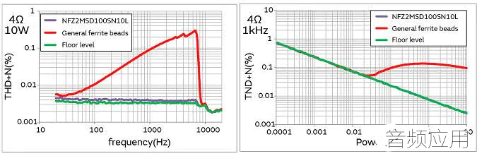

图2(下方)显示常见铁氧体磁珠和Murata NFZ_SD音频线路滤波器的音频失真特性。
虽然常见铁氧体磁珠显示高音频失真,但NFZ_SD系列不会出现这种情况,即使在大电流流动时,其阻抗特性也不会改变。借助该特性,可实现噪声抑制,同时在无需滤波器的情况下保持音频质量。
图2:常见铁氧体磁珠和音频线路滤波器的音频特性 (THD + N)

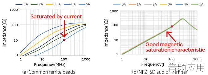

与智能手机和其他移动设备相比,家用音频扬声器的输出音量非常大,因此大电流(信号)流经噪声抑制元件。使用铁氧体材料的噪声抑制产品的特性在电流流动时会发生变化。因此,在进行选择时必须细心谨慎。
例如,图3(下方)显示了电流流动时噪声抑制产品阻抗特性的变化。左侧显示额定电流为5A的铁氧体磁珠的特性,右侧显示Murata NFZ_SD系列。即使在大电流流动时,NFZ_SD的阻抗特性也不会变化,因此它能够保持噪声抑制性能。由于扬声器的音量输出不恒定,因此需要使用具有阻抗特性且不会波动的滤波器进行噪声抑制。
另外,由于数字放大器中产生的噪声范围高达几个100MHz,因此该频段中具有高阻抗的抑制产品非常有效。Murata NFZ_SD滤波器在保持音频质量的同时提供有效的噪声抑制。
图3:直流叠加时常见铁氧体磁珠和音频线路滤波器的频率特性
