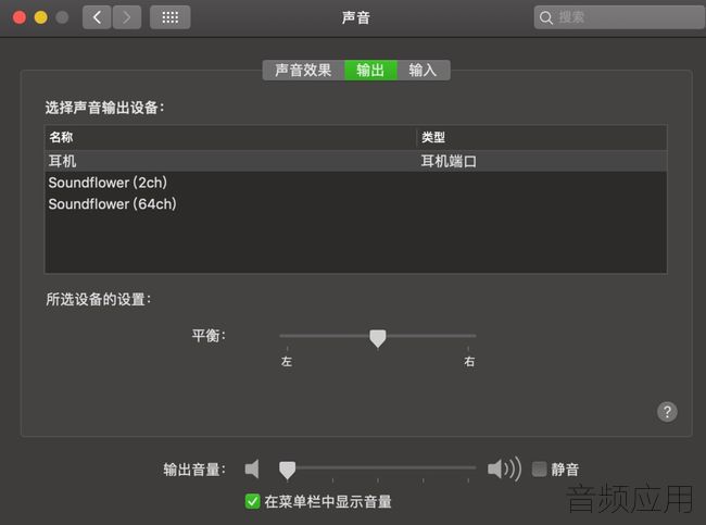

  W' p  p0 C* q( b5 G  启动系统偏好设置,选择声音,进入输出选项卡,确定你选择了正确的音频输出设备。以防你错误连接到蓝牙设备,而非通过Mac的扬声器播放。
6 }, {1 W5 P, t& v4 \0 N6 C# a7 b6 N) n/ d0 U
