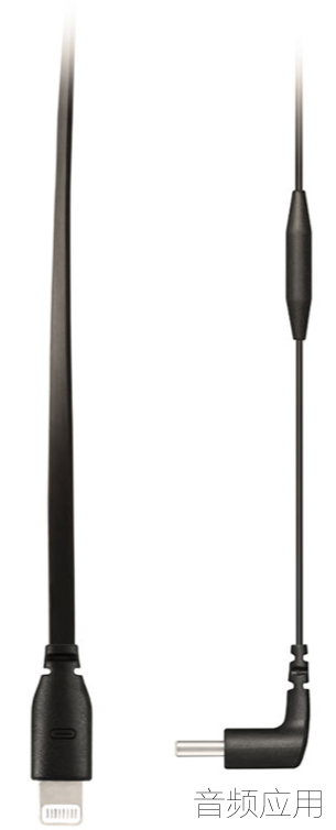

9 W$ ]% v6 n8 N( Y+ D. L# S/ N' W若要将 Wireless GO II 连接至 iOS 设备,你需要一根 USB-C 转 Lightning 数据线,如 RØDE SC15。Wireless GO II 通过了MFi 认证,这意味着它与苹果设备完全兼容,可以与任何 iPhone (或iPod、iPad ) 进行无缝连接与交互。若要将 Wireless GO II 连接至 Android 智能手机或任何带有 USB-C 输入的设备,你需要一根 USB-C 转 USB-C 数据线,如 RØDE SC16。$ j, Q; l" @- p0 i: I- g
& G1 c4 \6 z9 ?$ f1 z! v6 ]0 y2 F: _0 N
640 (48).png 6 U8 i- f0 t6 S
' O( [2 D) P, a9 @; C$ w% GRØDE  SC15) ?, d8 F" c1 ]3 S
2 w6 r* g4 l) F6 L% x6 Q
( USB-C 至 Lightning )/ n3 y4 P7 e$ D& x" V
