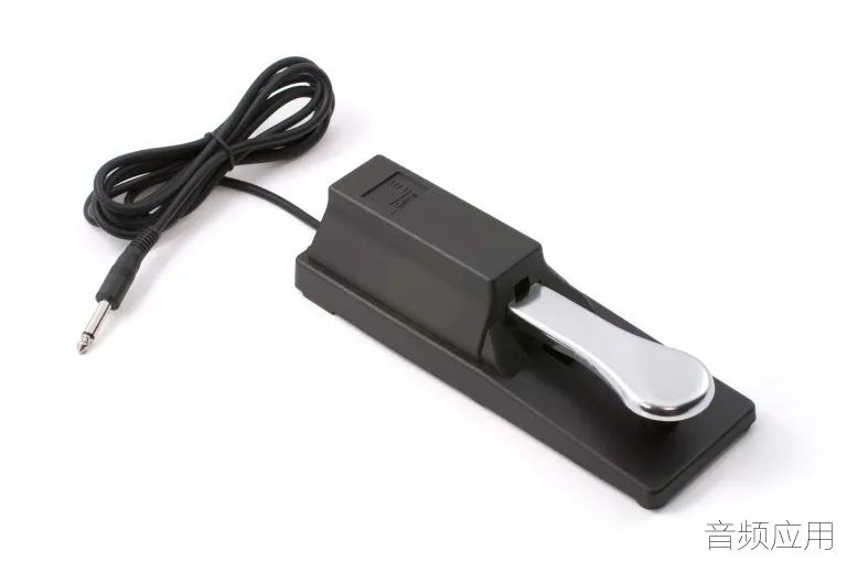

事实上MIDI的所有参数都能通过简单的鼠标进行调节的,“我要有一个延音踏板才能录延音信息”这样的想法是不成熟的图片。
只是这些信息通常不会直接显示在卷帘窗上,因为它们实在是太多了...这类信息都被称为Control Change Message,也就是CC信号,通常简称为Controller,在目前的MIDI协议中一共有128个,其中一些CC信号被指派了特定的功能,像延音踏板(Sustain Pedal)是CC64、调制轮(Modulation Wheel)是CC01、音量(Volume)是CC07等...但这一些指派都只是软标准,根据设备的不同可能会有偏差,但为了设备与设备之间能更好的沟通,绝大多数的厂商都会遵循这个“标准”。
当你踩下连在MIDI键盘上的延音踏板时,你的MIDI键盘其实就是在输出CC64这么一个信号,这个信号被另一端的设备(可以是电脑上的DAW也可以是硬件音源/合成器)接收后,它们就产生相应的动作。
这么个过程最简单的解释就是当你按下了电脑键盘上的“nihao1”时,电脑上你正在操作的文本编辑软件上就会显示“你好”。但同样的结果你却可以用不同的方式达到——你可以用语音输入“你好”。同样的,除了用MIDI键盘录入踏板信息,你也可以直接在DAW中修改CC64的数值,从而触发延音。

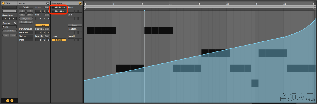

Ableton Live中,当你点击进入某一个MIDI Clip的编辑页面后,你会发现一个叫Envelopes Box的选项卡(Live11由于更新了MPE功能,布局有一点点改变)的东西,打开后即可看到上下两个框,其中上面选择MIDI Ctrl(MIDI Control的缩写)后,下面一栏就可以选择控制延音踏板的CC64信号了(Ableton中延音踏板被称为Hold Pedal)。
这样以后你就可以在右侧的Envelope Editor中编辑踏板信息了。如果你用MIDI键盘录入了踏板信息,在这里你还能看到先前录进去的信息,并且可以进行二次编辑,同样的操作在其他音乐宿主软件上的操作也是大同小异。可以毫不夸张地讲,市面上所有的DAW都可以实现这样的操作,你真的不需要为了写个踏板信息专门去买个踏板,鼠标能干的比你想象中的要多。
