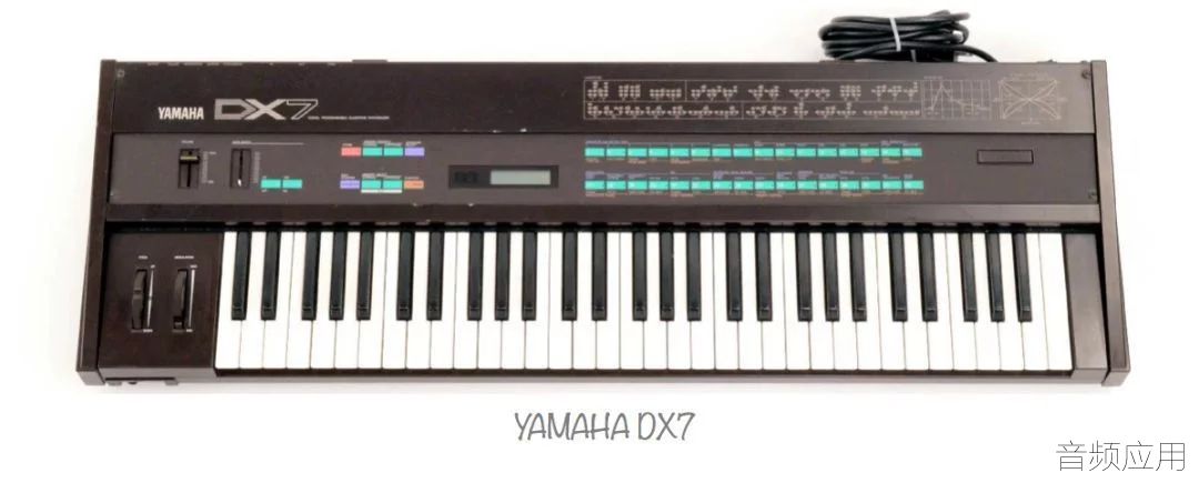

三、数字合成器
1983年,Yamaha推出了DX7,这是一款数字合成器,相比于模拟合成器(上文提到的),数字合成器更加的可靠,模拟合成器开机需要预热,不然有些时候会跑调,当然不稳定有些时候也是一个优点--即使是你自己,也不能扭出一个一模一样的音色,有一种独一无二的感觉。数字合成器的失真与噪音更小,主观感觉上声音更加明亮,而模拟合成器则温暖模糊。但DX7一定程度占领了接下来十年的流行乐音色走向。而且这还是一台FM合成器,这个我们也放到以后再聊。
