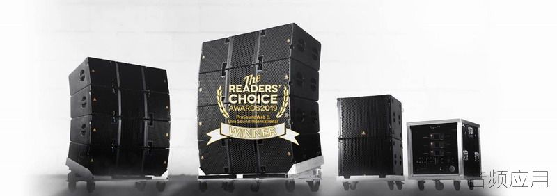

“还有一些制造商会花费多年时间尝试突破,确保顾客可以跨产品线配置系统。这种情况比较少见,确实很难做到,因为不同的产品线可能针对不同的用途。不过也有成功的例子,Adamson旗舰E系列针对的是大型的户外演出,而S系列要紧凑得多,但它们就被设计成为可以互相兼容补充的系统,甚至可用在同一线阵列。不得不承认,他们在塑波方面确实很厉害。”
