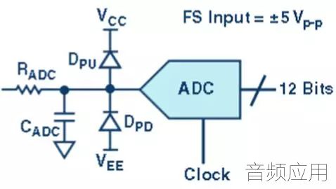

👉 第四级,将经过缓冲的信号施加到 12 位、1 MSPS ADC,在此,信号最终进 入数字域 (图5)。使用串行电阻是为了缓冲或抑制放大器与转换器之间的信号,加大这两个器件之间的电阻。结果会减少从转换器反冲到放大器的电荷,非常像多路复用器。这也有助于放大器输出建立,并防止其发生振荡。
图5. 信号缓冲后将被施加到 12位、1 MSPS ADC。
电容提供了一个简单的低通抗混叠滤波器 (AAF),用以衰减目标频带之外的信号和噪声。AAF 的设计在很大程度上取决于系统的设计和应用。最后,上拉和下拉二极管可增添输入保护功能,可防止有可能被施加到转换器输入端的极端过载信号导致的任何故障状况。

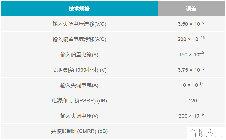

众所周知,放大器还远远没有达到理想水平。它们有许多误差,一般都列示于数据手册当中。失调电压和偏置电流是两种常见的误差,但同时也要考虑任何漂移误差、长期误差和隔离误差(如电源抑制比(PSRR))。表1列出了在使用放大器时应考虑的下列误差。
表1. 放大器的各种误差

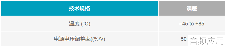

上面就个别有源器件的误差提出了建议并给出了其定义,接下来,应该考虑全局误差,这类误差会对整个信号链产生影响 (表3)。在这个简单的示例中,只会将温度和电压调整率作为全局误差进行分析。然而,同时还有必要考虑特定应用或设计内在的任何其他外部影响因素。
表3. 全局信号链
