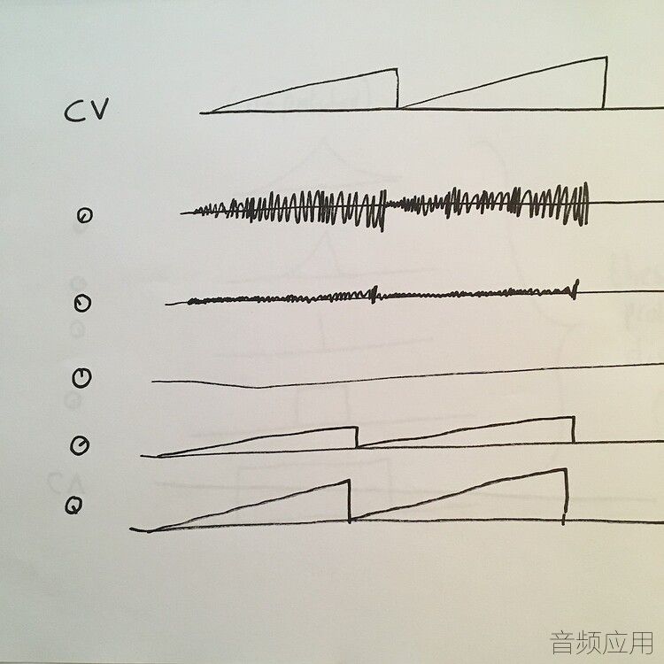

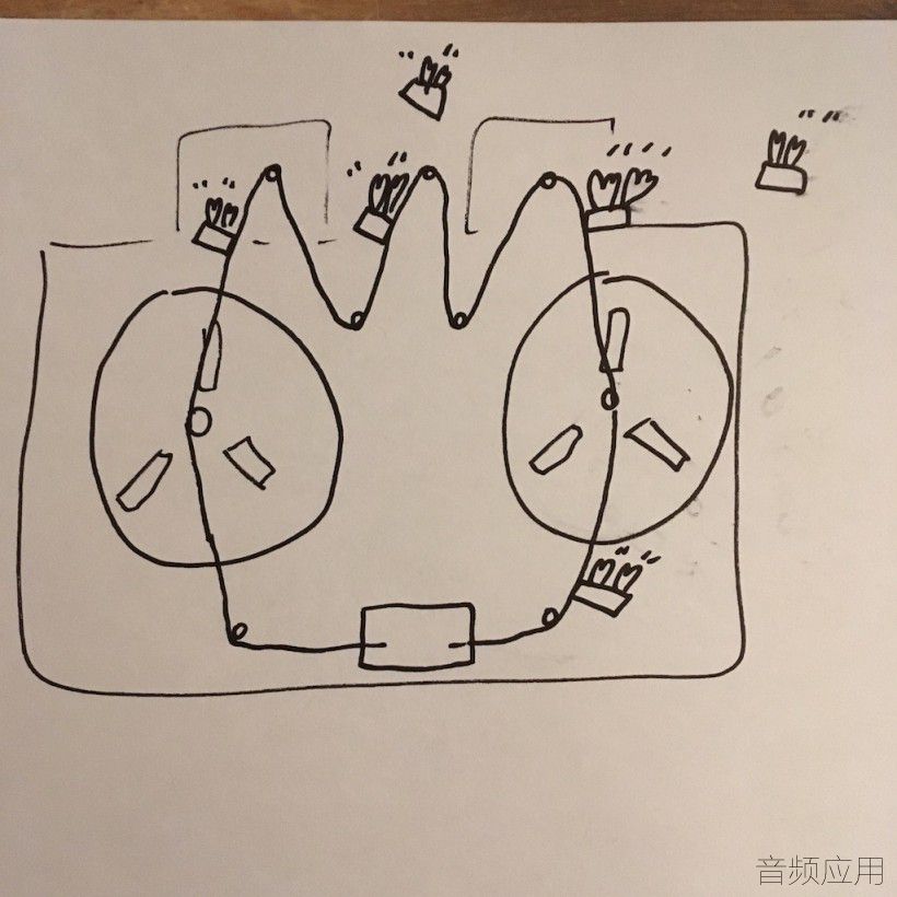

开始着手于使用手册。下面是草图:
