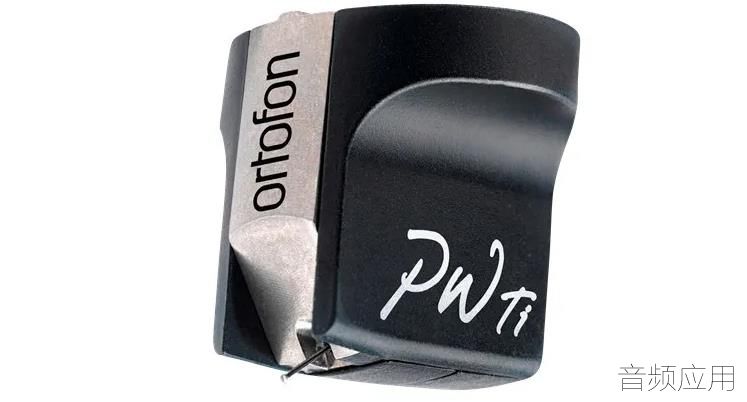

极致轻量化钛金属新版本Ortofon MC Windfeld Ti 唱头
MC Windfeld 唱头是 Ortofon 为了表扬首席工程师 Per Windfeld 三十多年来的贡献而推出,是 Ortofon 顶尖 Hi End 唱头,现在推出更新版本 MC Windfeld Ti,型号字尾的 Ti 字样,代表加入钛金属唱头壳,进一步提升唱头的音乐动态表现力。
从 2008 年的 MC A90 纪念唱头开始,Ortofon 采用了独特的 SLM(Selective Laser Melting)生产技术,让唱头壳可以应用更多样化的金属材料,而新推出的 MC Windfeld Ti,也是使用相同的 SLM 技术打造,使用钛金属加工,不仅提升唱头壳的刚性,加大材料内阻,同时维持相对够轻的质量。刚性提升与内阻提高,可以避免唱头工作时,唱头壳因为振动导致的音染,而更低的音染,代表更纯粹的音乐再生。
MC Windfeld Ti 的磁力引擎使用长条微型强力钕磁铁,并搭载 Ortofon 独家 Aucurum 线圈,以镀金 6NX 无氧铜线绕制,具备低移动质量与高强度,而其内部结构与传奇的 MC A90 唱头相似,所以声道分离度表现也相当优异。
由于是 Hi End 高阶唱头,MC Windfeld Ti 几乎用上 Ortofon 所有独家技术,包括 FSE 磁力稳定元件,确保内部工作磁力稳定,以及 Ortofon 专利的 WRD 广域阻尼系统,以双层橡胶中间夹着白金薄片的三明治阻尼系统,让 MC Windfeld Ti 具备优秀的循轨能力,同时具备全频段阻尼能力,并消除谐振与失真。
MC Windfeld Ti 的钻石针尖,使用 Ortofon Replicant 100,外观细长且质量轻,具备相当大的垂直接触面积,可以强化黑胶讯号拾取的音乐细节,不过高阶黑胶唱头通常输出电平较低,MC Windfeld Ti 标示输出为 0.2 mV,假如担心自家 MC 唱放放大倍率不够,可以搭配原厂 ST-80 升压器使用,相得益彰。
输出电压(at 1 kHz, 5 cm/sec.):0.2 mV
声道平衡(1 kHz):0.5 dB
声道分离(1 kHz):25 dB
声道分离( at 15 kHz):20 dB
频率响应: 10 Hz -50 kHz (-3 dB)
循轨能力 (建议针压下315 Hz):90 μm
顺服度:(dynamic, lateral) 13 μm/mN
唱针类型:Nude Ortofon Replicant 100 錋针杆
唱针弧度:r/R 6/100 μm
建议针压: 2.3 g (23 mN)
循轨角: 23°
内部阻抗:7 Ohm
线圈:Aucurum
建议承阻: >10 Ohm
外壳物质: SLM Titanium/不锈钢钢
重量:11 g
