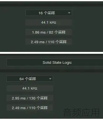

驱动文件为2.24m,最新驱动版本为4.67.0.
9 E/ A: d4 F; w! O' R9 V7 B3 l% t" f+ n3 G- }8 |9 {
2 P; \) L) ^! F4 ]3 ]7 J 640.webp (11).jpg * |6 h, Y( `* W3 `2 F7 Z
驱动面板9 |; o0 J7 n/ t; {  I# Z$ _
" |0 F# B8 b9 G1 {( L6 c2 m# u4 W6 `$ N; o, b, m9 r8 Y  N+ O
! w( I) v/ u) I$ l( e: v
整个驱动面板很简单,只有采样率和缓冲的调节,固件信息以及驱动版本的选项。
# [1 o1 j) [0 _# W) ~) O% m5 J8 w& ^
; [7 [8 }1 m6 L. [; o& N1 |4 }
: b% o6 L& g" g: y% [6 E* B延迟表现方面,缓冲为16时,输入输出延迟为4.35ms,缓冲值为64时延迟为5.07ms,延迟表现优秀。: d  M8 v7 y' |+ x$ J

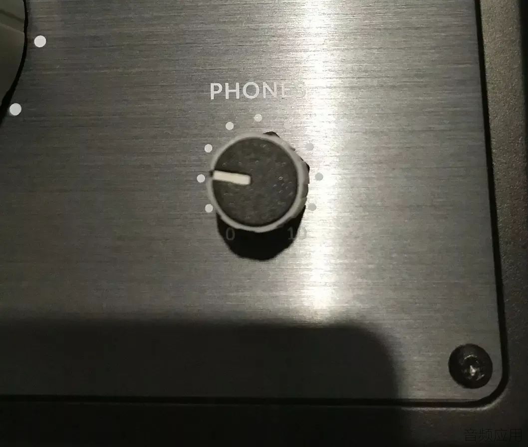

耳放部分,SSL 2虽然只有+10dbu的最大输出信号,但是旋钮上的增益量却非常给力。
, d8 w; \) z' a- W; ]/ N8 `; b! ]" ]- a& x& s1 W
' ~! a" D1 |' D2 S 640.webp (22).jpg 3 o, l& c8 N- G& P- L6 _  q
森海塞尔HD600增益) H2 S# O# O! W3 R! a
& Q1 C/ ]  v: J+ R
! `6 l: ~( [, I% ~3 k 640.webp (23).jpg
4 n+ V- I. i2 o, b. z6 x2 Z, Y铁三角M50x增益
3 ?. d( D6 N6 ?* Q  N0 ?2 M% T  c
! R' v  c9 ?* o4 i: A, h0 F1 H, Z' n( E1 n+ Q
4 A6 e/ t3 X. F  O) `
笔者使用保有量巨大的M50x进行增益量化,它的阻抗是38Ω,开到9点多的位置声音已经足够大。300Ω的森海塞尔HD600则需要拧到10点钟,但是声音很糊,SSL 2的耳放驱动低阻耳机没有问题,高阻的表现就不如马头m2了,并且在上次ID14的评测中,驱动HD600需要开到一点钟,声音也没有明显变糊,只能说SSL 2的耳放只能属于正常能用的水平,谈不上优秀。/ O9 D3 G9 ]- E! \5 t4 x
