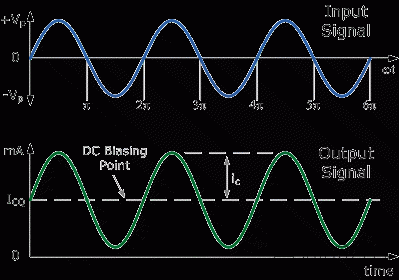

在讯号输入周期都是导通的状态(包含正周波和负周波),因此即使是没有讯号输入时,功放也是持续在耗电,也因此A类有最好的线性度,而不会产生B类、AB类的交互失真(CrossoverDistortion)问题。
▲A类扩大能在放大输入讯号(蓝色)的同时,达到最小失真的输出讯号(绿色)
虽然A类能提供最低失真的音色,但它的效率只在15%-30%之间,大部分的电能都化作温度散失了,所以机身温度都很烫,基于散热考虑机器也只能做的很大台又笨重,在高温高电流的环境下放大组件(晶体管or真空管)也时常需要更换。
