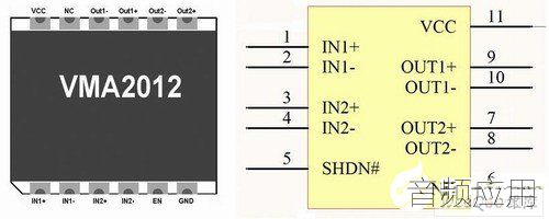

下面是VMA2012的引脚图以及瑞宇飞科技有限公司提供的Altium Designer器件库:
图二 VMA2012引脚图以及元件符号
VMA2012模块采用的仍然是VM系列模块常见的PQN-12封装,尺寸为15x18x3.8mm,非常纤小。VMA2012的引脚说明如下:

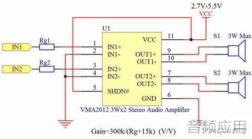

下图是VMA2012的参考设计电路:
图三 VMA2012参考设计
上图参考设计中采用的是单端输入的设计,适合用来直接接MP3等音源。当然也可以设计成差分输入的模式用于与codec等设备接口。
电压增益通过两个电阻Rg1和Rg2来设置,增益的计算公式为:
由增益的公式可以推断出,如果省去Rg直接将输入信号接入模块,VMA2012最高增益是20倍。这样的增益正好适合MP3等音源推动小型桌面音箱。如果有特殊需要更高的增益,我们可以根据客户的要求进行制造。

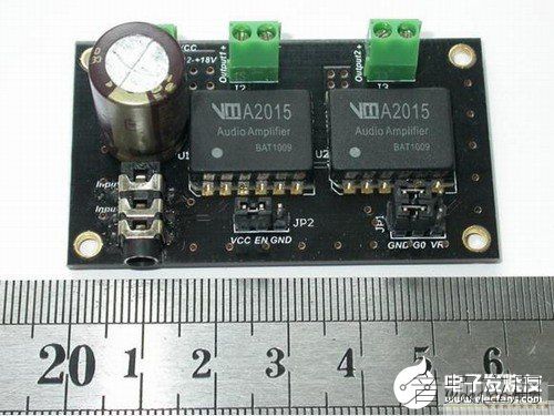

下图是采用VMA2015设计的15Wx2立体声功放板,通过对比可以看到尺寸仅比CF卡略大,而输出功率却能够达到15Wx2,充分显示出了VMA系列模块高功率密度的优势。
