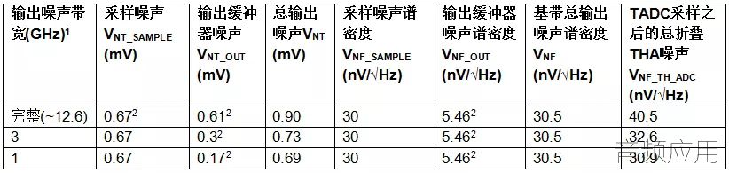

表1.HMC661LC4B 18 GHz带宽THA仿真和计算得到的噪声分量汇总,时钟频率为1 GHz
1. 针对任何滤波和ADC带宽。
2. 仿真值,所有其他值均由仿真值计算。
表2.HMC760LC4B 5.5 GHz带宽THA仿真和计算得到的噪声分量汇总,时钟频率为1 GHz
1. 针对任何滤波和ADC带宽。
