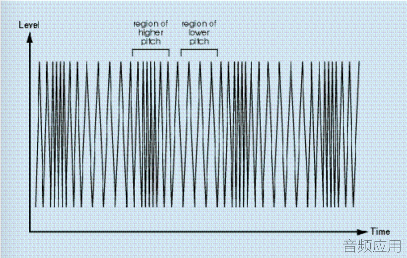

现在让我们想象一个演奏小提琴或大提琴的乐手。你或许知道,提琴的音高取决于演奏者将琴弦向琴颈处按压的位置。琴弦的有效长度越短,声音的音高就越高。如果你有仔细观察过提琴演奏,你会发现提琴手在进行演奏时会经常在琴颈上前后颤动手指。提琴手每颤动一次手指,琴弦的长度就将会随之进行轻微地缩短或延长(这一动作也会使琴弦的张力发生轻微变化,但这里我们暂且不考虑这一点)。琴弦长度的改变也随之造成音高的轻微升高或降低,从而制造出颤音效果。图 2 展示的是一个平稳音符的音高被颤音调制的效果。类似地,图 3 展示的是一段时间段内颤音对于波形的(经过放大的)影响。
图 2: 将这一调制波形施加至振荡器的频率控制上可以造成短暂的颤音
图 3: 添加了颤音的三角波波形

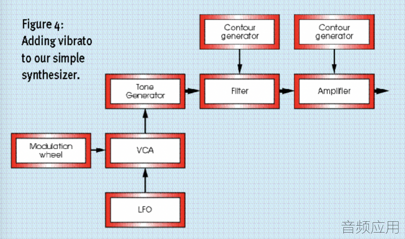

在模拟合成器上可以十分简单地重现这一效果。或许你们中的大多数人已经知道该如何操作:只需要将控制电压施加至振荡器上,从而使其音高进行轻微地升高或降低。
图 4: 为我们的简易合成器添加颤音
观察图 4,你会发现这里我们使用低频振荡器(LFO)制造 CV(调制波形)。你还可以看到有一个用来控制调制电压振幅的 VCA,这一 VCA 自身则由调制轮控制。这一配置中的 VCA 和调制轮的存在十分重要,因为没有 VCA 和调制轮,我们就无法简单地对颤音的幅度进行控制,从而导致十分不协和的效果。

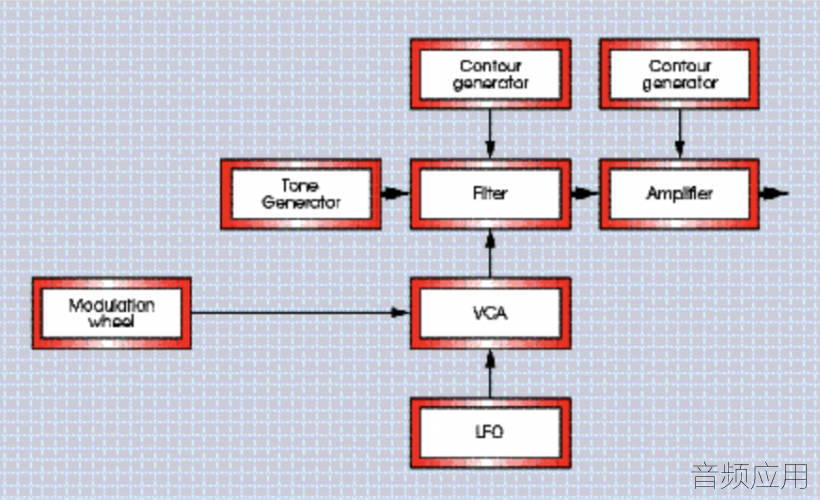

图7: 为我们的简易合成器添加震音

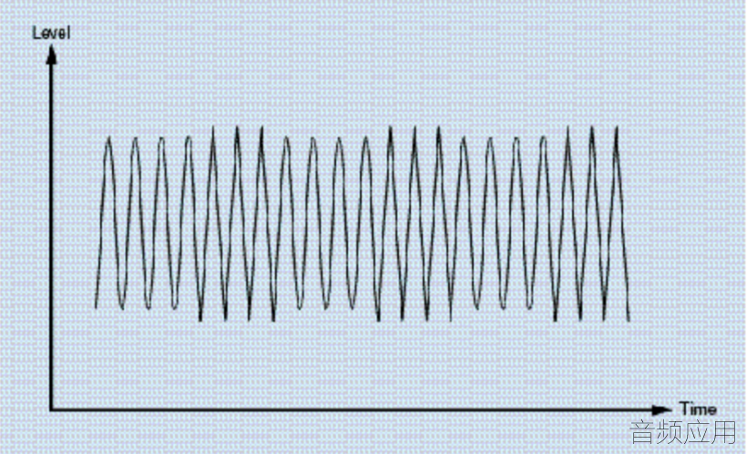

第三种常见的调制效果是对合成器的压控滤波器进行调制(图 8)。该效果或许没有颤音或震音那么容易理解。使用 LFO 对滤波器的截止频率进行调制时,通过对 LFO 的频率进行调整,可以制造出三种十分不同的效果。LFO 的频率最慢时(比如说 0.1Hz),你可以得到一种缓慢的滤波器扫频声,这一效果对于氛围音乐十分实用。如果把 LFO 频率提升至 1 到 2Hz,扫频声将会变成哇声效果。如果你将 LFO 的频率进一步提升,使其到达至次声频率的上限位置处(大约 10 到 20 Hz),可以得到一种嗥声效果,十分适合用来模拟管乐器的声音。
图 8: 将该控制波形施加至滤波器的截止频率上可以造成短暂的嗥声效果
滤波器调制效果很难使用波形表示,因为滤波器调制造成的波形变化十分微小(见图 9、10)。不过你可以很容易地听到这一效果,滤波器调制造成的音频效果十分明显,但你需要使用示波器才可以看到当截止频率变低,波形的边缘会变得些许圆滑,高频谐波的衰减也会导致振幅一定程度地降低。
图 9: 嗥声效果对于三角波波形的影响
图10: 为我们的简易合成器添加滤波器扫频、哇声以及嗥声效果

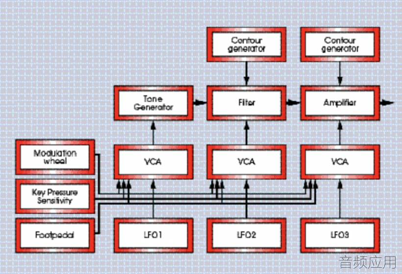

当然,你完全可以同时使用颤音、震音和滤波器调制三种效果。许多强大的合成器会允许你使用 LFO 调制上述三者中的任意一个。一些更高端的合成器还会提供多个具有调制深度控制功能的 LFO,从而允许你对多个参数同时进行调制。调制深度控制器可以包含调制轮,键盘触后以及踏板控制。图 11 或许看上去十分复杂,但它其实将一个包含三个 LFO 以及多个调制控制器的合成器以易于理解的流程图表示了出来。
图 11: 一个拥有三个 LFO 以及多个调制控制器的简易合成器
不过,大多数情况下我们并不需要三个单独的控制器同时控制三个调制 VCA 的调制幅度。因此大多数合成器会包含用于切换不同调制源以及调制对象的开关。合成器制造的音色以及合成器的演奏方式将受如何对参数进行调制以及使用什么样的控制器对调制幅度进行控制影响。

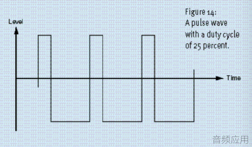

很显然,方波是一类叫做脉冲波(pulse wave)的波形中的一个特例。所有脉冲波都具有同样的「矩形」形状,然而不同的脉冲波在「顶部」和「底部」处拥有不同的时值。脉冲波在波形顶部维持的时间和一个周期的总时间的比例叫做这一波形的「占空比(duty cycle)」。因为方波在波形顶部持续的时间正好是波形周期的一半,所以说方波的占空比为 1: 2,即百分之 50。一个顶部时间占据周期三分之一的脉冲波的占空比为 1: 3,即百分之 33.3,顶部时间为周期四分之一的脉冲波的占空比则为 1: 4,百分之 25,以此类推(见图 13、14)。
图 13: 一个占空比为百分之 33.3 的脉冲波
图 14: 一个占空比为百分之 25 的脉冲波

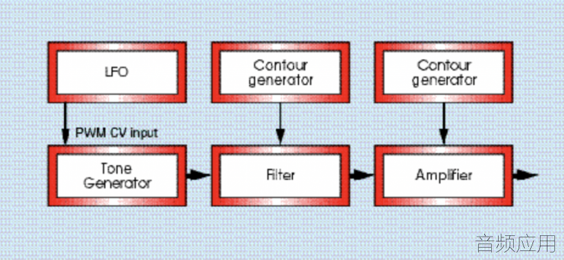

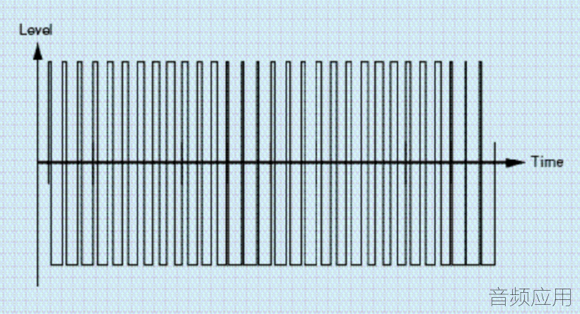

希望通过上面的介绍,你已经对于脉冲波拥有了一定的了解。因为现在我们要将脉冲波的脉冲宽度和调制的相关知识结合起来,从而引入…脉冲宽度调制(Pulse Width Modulation)。脉冲宽度调制需要使用一个 CV 输入对振荡器进行调制,不过这里我们调制的并非振荡器的振荡频率,而是脉冲波振荡器的占空比。如果使用 LFO 对脉冲宽度进行调制,我们可以得到类似图 15 的脉冲波形。这一调制的流程如图 16 所示。
图 15: 经过脉冲宽度调制的脉冲波波形
图 16: 使用 LFO 对脉冲宽度进行调制
图 16 中的调制配置十分常见,它可以制作出许多模拟合成器经典的丰满的「合唱(choruse)」效果。虽然脉冲宽度调制通常只运用于脉冲波波形,但许多合成器允许你向锯齿波等波形施加脉冲宽度调制。当然,该类调制并无法使用脉冲的占空比描述,管它们叫做脉冲宽度调制其实并非准确。不过该类功能可以帮助我们制作出更加细致、丰富的音色。
脉冲宽度调试适合用于制作弦乐合奏音色以及丰满的合成器 lead 音色。但不要将其和市面上以及合成器内置的合唱效果器搞混。这类合唱效果器的原理是将乐器输出的最终信号分为两路,然后对其进行延迟或调制处理。脉冲宽度调制而是通过对振荡器的各个谐波的响度进行调制,从而获得独特的音色效果。
