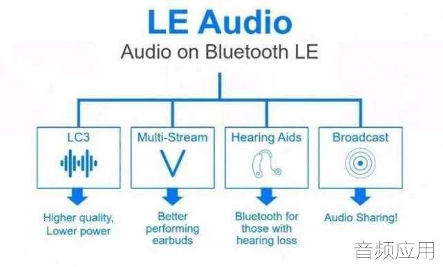

打破壁垒的蓝牙LE Audio技术,全新音质优化和多单元连接
当蓝牙技术联盟对外介绍了最新的LE Audio(低功耗音频)技术后,业界对其一片好评,随之而来的就是5G智能终端在音频上的大幅提升,甚至是未来在多媒体、娱乐上的交互强化。
相比于以往的音频技术,蓝牙LE Audio的一大亮点是使用了全新的编解码器,即低复杂度通信编解码器(LC3),相较于原本的SBC编解码器,能够提供更佳的音质。因此即便在低码率的传输环境下,也能提供高质量的音频表现,进一步降低TWS耳机的传输功耗,这便是该技术的天生优势。
此外,蓝牙LE Audio还拥有多重串流特性,支持音频源设备和一个或多个音频接收设备之间传输多个独立、同步的音频流。简单来说,就是基于此技术的TWS耳机可以真正实现左、右耳机双通的音频串流,不仅可以提高音质表现,还能进一步优化语音助手体验,流畅的再多个设备之间切换,真正实现所谓的“真无线蓝牙耳机”。

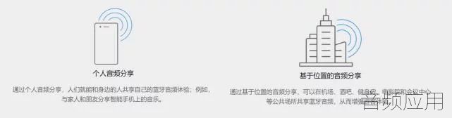

另外更关键的是,LE Audio还具备广播音频功能,可以突破蓝牙的点对点传输功能,使音频源设备能够向无数个音频接收设备放送一个或多个音频流,可实现基于个人、基于位置,甚至基于场景的使用体验。广播音频为创新打开了意义重大的新机遇,包括支持新的蓝牙用例——音频分享。例如,在公共场所人们将能够选择处于静音模式的电视播放的音频,而电影院、演讲厅等场所将能够共享音频以帮助具有听力障碍的来宾,并能以多种语言提供音频。
