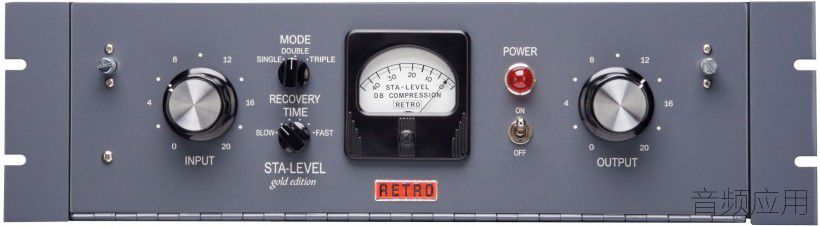

正如Retro公司的 176设计一样,“Sta-Level”整体构建结构及质量皆是完美无瑕。它结合了50年代用料扎实且沉重的质感以及布局精良的现代设计。实际上,“Retro”将经典版本中最为优秀的部分甄选并强化后,以更符合现代使用场景且附带便携性为目标,重造了这款压缩器。例如新版本中使用了“卡农接口”(XLR Connector),以及可为两台或两台以上压缩器设备联动操作提供了可能性的标准的IEC接口,背面板的设计可以更易匹配“6V6真空管输出”(6V6 Output Valves),而且这些新的设计都是很受用户支持的。
与最初只提供两档位置开关的“Gates”版压缩器不同的是,Retro的“Sta-Level”拥有了诸多扩展的控制功能。Retro Sta-Level压缩器既可以在“Single”“Double”和“Triple”的处理模式间自如切换,且配备了六档步进式旋钮控制“释放时间”(Release)。以保证处理效果。基于对应电路的“时间常数”(Time Constant),“Double”模式下最接近于“Gates”版的压缩效果,而“Single”模式则是将处理“时间常数”(Time Constant)扩大,以获得较慢的压缩效果处理响应,保证其素材的最大“瞬态”(Transient)。而“Triple”模式将较快的“起始时间”(Attack)和较快的压缩处理效果相结合,且仍然保留了中速的“释放时间”(Release),这样的设置特别适合人声压缩,且这样的压缩处理模式,也是另一款经典压缩器“Fairchild 660”的特点,它可以很好地抑制人声“瞬态”(Transient),而中速的“释放时间”(Release)也避免了信号出现其他非自然的染色。尽管压缩效果本来是由对应电路的“时间常数”(Time Constant)进行控制,但也可以通过“释放时间”(Release)控制旋钮上找到最合适的位置做一定的效果调整。
所以该效果器可以调整的控制旋钮就这么多,极简且美好,也是“Sta-Level”吸引人的特点。Retro版“Sta-Level”的前面板拥有一个电源开关,漂亮的红色指示灯在其旁边。前面板左右各有一个螺丝将其牢牢固定住。与原版相同可以通过这个螺丝将前面板打开,可以看到内部电路。“Retro”非常明智地将内部添加了一层保护层,有效避免电路中的高压部分不被直接触及。前面板的后面还有个用于VU表校准的电位器。

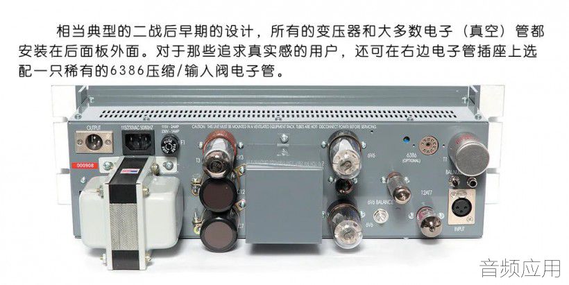

Retro的“Sta-Level”与现在多数制造商的设备不同,它的多数电路系统可以直接在其背面板上看到,而不是在设备内部。从背面板上,我们可以看到一个巨大的变压器,还有同样厚重的包裹着屏蔽外壳的输出变压器、输入变压器和六个“热离子真空管”(Thermionic Valves)。
另外两个“真空管”(Valve)是在增益衰减电路的中心位置,它们在压缩器内部。曾经在“Gates”版中使用的6386双三极管,目前已变得稀缺且昂贵,因此“Retro”决定使用一对标准6BJ6的五级管进行替代,作为三极管进行连接。但在“Retro”版本的背板仍然保留了6386的插孔,这样可以在任何时候都能使用原始的“真空管”(Valve)元件回溯经典,而无需进行电路修改。另外,来自输入/控制“真空管”(Valve)的信号会经过的“推挽输出放大器”(Push-Pull Output Amplifier),它采用12AT7双三极管作为中间阶段和一对6V6五极管。
基本上,整体配置的八个“真空管”(Valve)中有五个在信号通路中起作用。另外三个,其中有5Y3,它在供电环节作为整流器,还有6AL5双二极管作为侧链整流器。而且这些发光的玻璃圆柱体的存在,意味着“Sta-Level”会产生大量的热量,所以我们建议将“Sta-Level”安装在通风良好的位置。
作为典型的“可变放大系数”(Variable-Mu)回馈类压缩方式,侧链信号会先传送到6V6输出“电子管”(Valve)的电路板上;然后经由控制“阈值”(Threshold)参数的OB2调节“真空管”(Valve);最后,与来自6AL5的组合直流电作为可变负偏压作用于6BJ6/6386两处电路。这将产生大约3:1的典型压缩比,但这种压缩并不是刚性的,因为它具备VCA的设计概念;因此产品形态既是相关电路的固定控制,但也是可变的。
