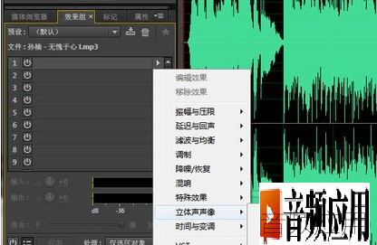

2、看左侧效果,立体声声像,析取中置声道,选择人声移除选项。
选择人声移除选项
3、同时点击监听按钮,同时对两个调节杆进行轻微调节,调整到满意的程度就点确定吧。
点击监听按钮
在Audition CS5.5.5、CS6、CC里面有点不同,两种方式调出
第一种:
调处方式1
选择中置声道提取,然后人声消除,确定,然后直接另存吧。
第二种:
调处方式2
不过如果是这样的话,还要点下 应用 这个选项后才能另存
中置声道提取应用
