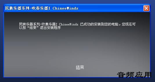

图:插件安装完毕
能用了么?且慢。因为这仅仅是装了一张“皮”。而最重要的东西——音色库,还没有安装。
