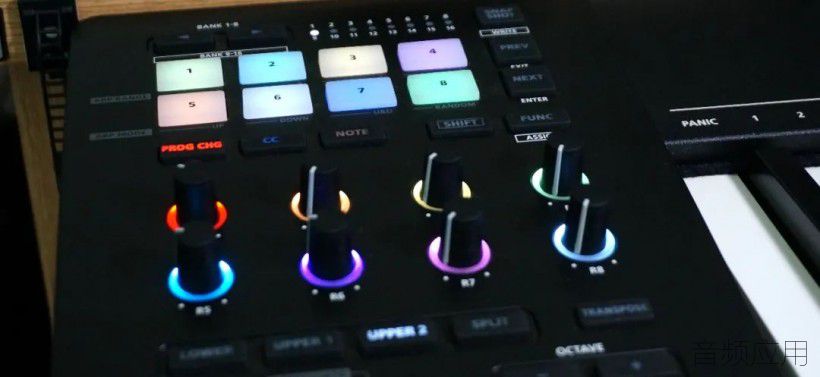

虽然手感是这台A-88 MKII值得骄傲的地方,但不管怎么说它本质上还是一台MIDI控制器,软硬件的交互也非常重要,在这方面这台MKII的表现如何呢?目前来讲我只能说普普通通,没啥特别值得称赞的地方。为了迎合当下的使用习惯,这台MKII新增了8个RGB打击垫,旋钮也从上一代的两个变成了8个,而且每一个旋钮也都有一圈RGB指示灯用以区分功能。

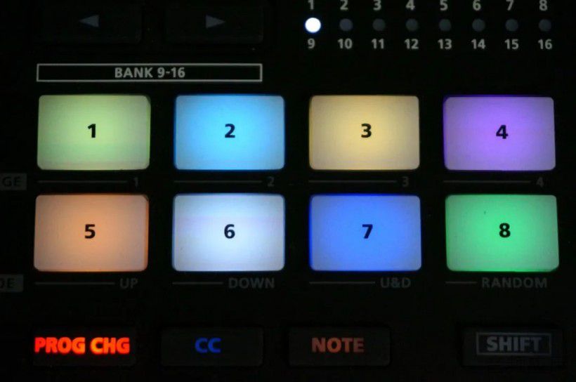

首先说说这8个RGB打击垫,真的是有点小气得过分了…具体的尺寸只有19*13mm,对比一下Ableton Push2上的打击垫尺寸为25*18mm,MKII上的打击垫足足小了一圈。这都还只是跟Push2比噢,就更别说跟Maschine比了。所以如果你想着用MKII上这8个打击垫敲鼓的话,我觉得会挺别扭的,容易出错。
但好在这8个打击垫除了可以输出Note信号之外,还可以映射成Program Change跟CC信号,前者可以用于切换软硬件的预设,后者则可以用来控制DAW中走带、效果器开关等信息,当然每个打击垫都可以最多同时绑定4个音符,组成和弦。
再来说说这8个旋钮,虽然那一圈RGB指示灯挺炫酷,整体风格就是自家合成器System-1的风格,但我觉得可能换成像Akai APC40上那种无极旋钮/编码器会更加的实用,尤其是MKII上这8个旋钮可以被映射到非常多不同目标的情况下,当你在多个目标间来回切换时,体验是比较差的——你要频繁去找旋钮现在控制的参数的量是多少,如果是使用绝对值模式,每次转动旋钮参数都会有个跳变,倘若你正在控制合成器的滤波截止频率,转动旋钮的瞬间声音会产生一个突变,我相信没人会喜欢这种效果;倘若是使用接管模式,又会出现那种旋钮转半天都没反应的情况,体验同样是不好;
最后就只有相对值模式了,虽然好很多,但还是不够完美。所以对于这种多功能的旋钮,我的主张还是能用编码器就用编码器,单个旋钮对应两三个不同功能还能勉强接受,但MKII上这每个旋钮可以映射的参数实在是太多了…
如果你怕这8个打击垫跟8个旋钮不够用的话,那你可能就失算了,我们来简单算一算MKII上这些物理打击垫跟旋钮究竟能映射多少个不同的参数。虽然表面上看MKII只有这么几个打击垫跟旋钮,但面板最上方其实是可以切换BANK的,总共有16个BANK,每个BANK下都有旋钮、打击垫各8个,也就是8*16=128,也就是说你可以把所有CC信号都映射个遍,所以其实并不少。
但一个我觉得可以提升的点就是BANK的切换方式,目前只能通过面板左上角的两个方向键一个个翻,但既然都有8个RGB打击垫了,为啥就不能通过这8个打击垫进行跳转呢?16个BANK说多不多说少不少,一个个翻终究有点麻烦,希望后续可以通过固件升级改进一下。
