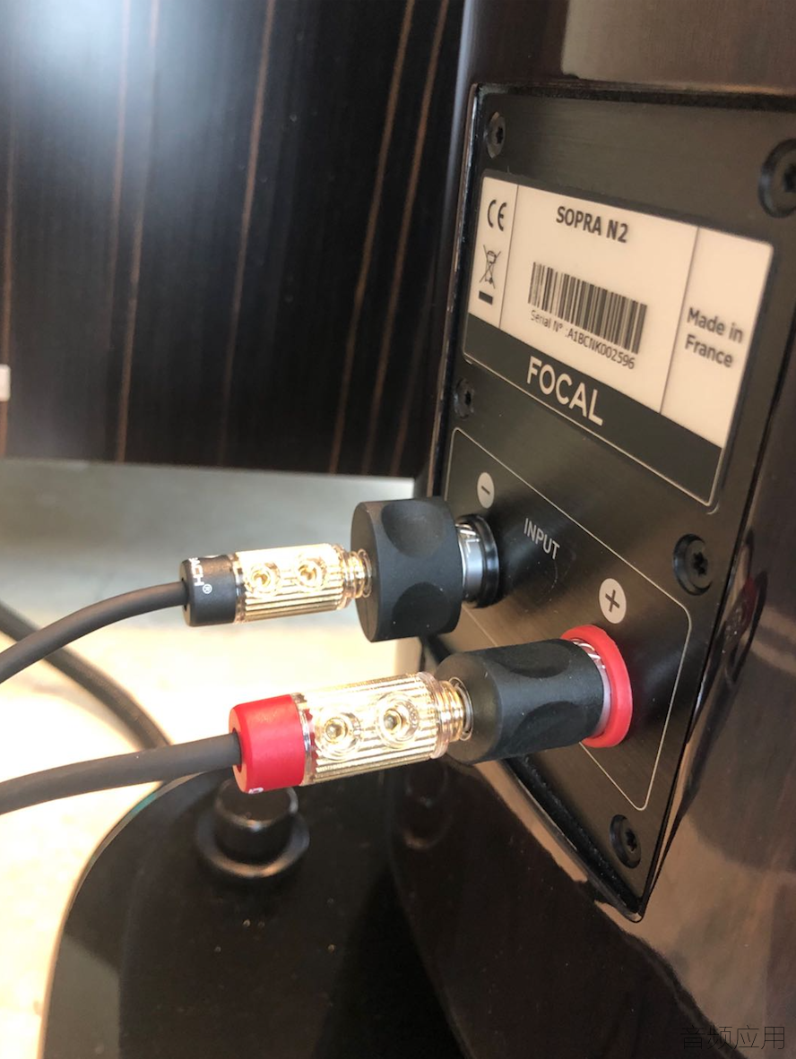

音箱背面的端子有分为一对端子, 及两对端子的区别, 有些甚至有三对端子. 一般而言, 两对端子上面的一对负责高音单元的发声, 下面一对端子负责中低音单元的发声. 两对端子之间用金属片或是跳线来连接.
一对端子的音箱, 声音信号从功放输出端出去之后, 透过红白(黑) 再从音箱内部的分频器切分高频及中低频.
