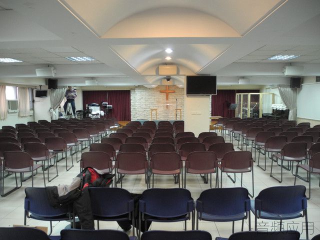

吸音不良场地如何设计音响?
吸音不佳,导致室内残响过强的地方该怎么办?如果装潢无法动的情况下,怎么办?

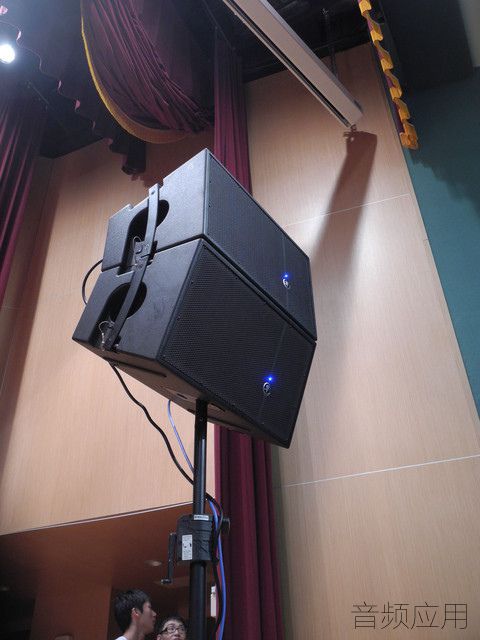

室内用经济型数组,以compact size为主的主动式数组喇叭,适合中型的场地 3-4米就可久听的安装距离,单价在十万以下。 我个人用过如 QSC KLA /  MACKIE HDA  / FBT MITUS  / JBL VRX932LAP 系列,都主动式的,内建DSP 可按喇叭的串连只数直接设定。
MACKIE HDA (水平 100x 垂直 15度  单只)
QSC KLA ( 水平90 x 垂直18 度 单只)
即便再吸音不佳环境,也可以有清楚的声音
安装上方便,调教也容易出好声。搭配专属超低音,远一点动态也没啥问题
优点 : 可支持较大的动态
缺点 : 体积较大些 (虽然仍比一般喇叭小)

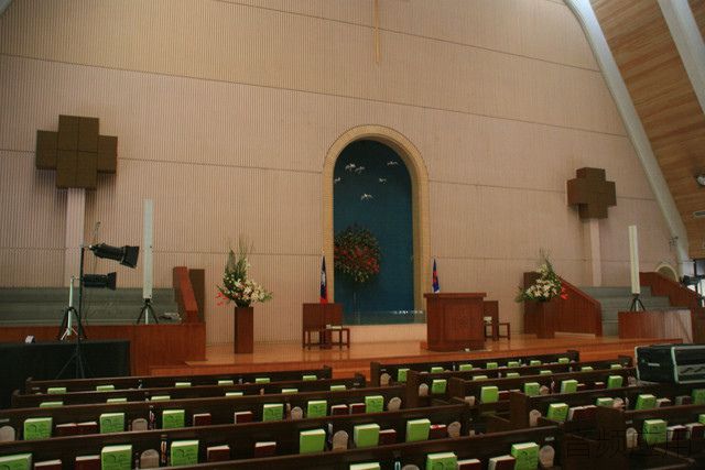

音柱型数组:好看又好藏融入装潢

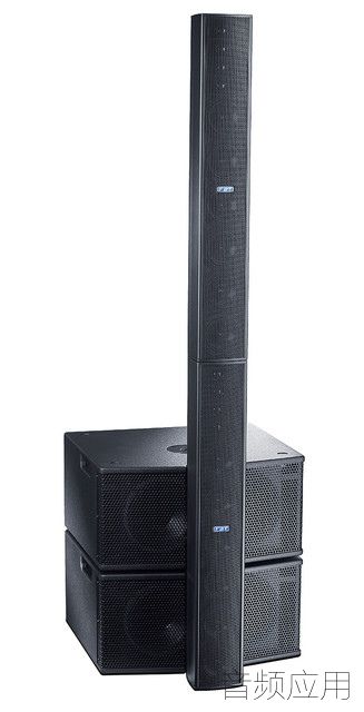

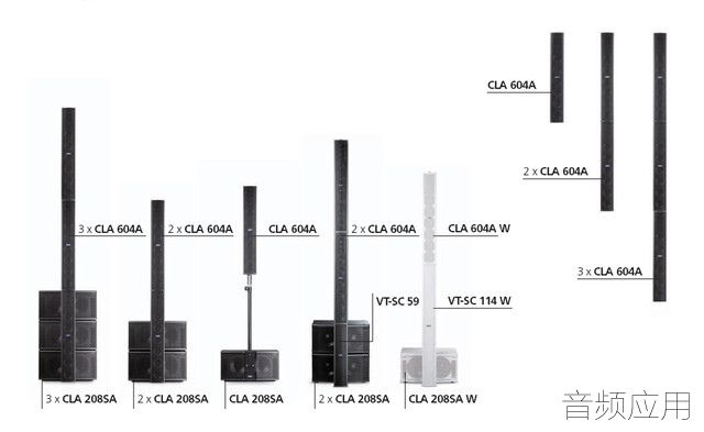

如:单只的意大利 FBT VERTUS CLA604A 家族
水平 100度,垂直角 20 度,是属于垂直角精准的数组,可按使用需求做变化
1-3只中高音连接 (CLA604a)
1-3只低音组合 (CLA208sa)
左边那个就是三只中高音 + 三只低音大合体 = 宇宙无敌王~
此RH 单只扩散角度为 ,水平 30度,垂直 50度 ,属于水平角度窄的类型

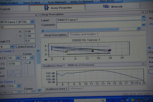

人家 RH 卖很贵的原因,因为可以用计算机联机实时调整。
可输入喇叭的高度,只数与观众的对应位置,须投射的距离点...
这可不是随便调个音质而已,是真正可以掌控喇叭能量投射位置。

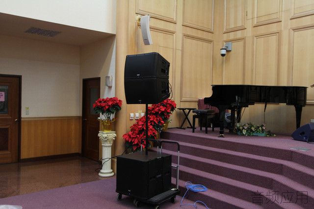

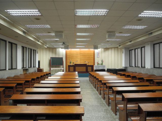

没预算的做法 : 点音源
靠多支传统的中小型喇叭
以靠近会众的安装位置发声 (2-5米),每一支喇叭负责涵盖的区域不大 (通常是3-5排),喇叭把声音打向会众,就吸收掉。把人当吸音体,减少二次反射 。
喇叭分区安装
尽量安装在各负责区域的中央
统一发声角度与轴心  利用大俯角向下投射
尽量让会众听到直接音,无须开大音量~需要低频,另外在补上超低音即可!
优点 : 就是省钱! 因为数组喇叭都不便宜。
缺点 : 喇叭数量多且必须装在最好位置
