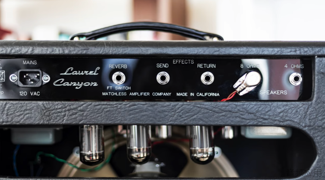

扬声器部分采用了英产的变色龙 Heritage G12H30 8 ohms 系列,输出到扬声器接口有独立的 4 Ohm 与 8 Ohm,每次只能独立使用匹配的一个。
效果器环路部分采用标准的 ¼”发送和 ¼”返回接口,没有带 buffer 功能。效果环路部分只能接入常规周边音色效果器例如混响,延迟,合唱等,而增益及失真效果器应该接到前置面板的 input ,以防止产生音色的相位抵消情况。‍
