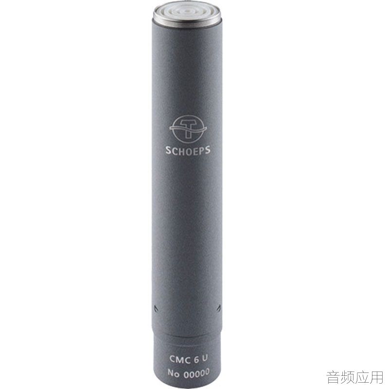

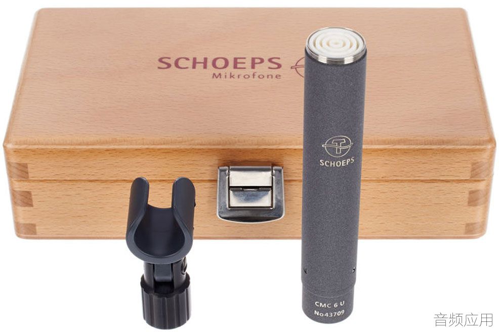

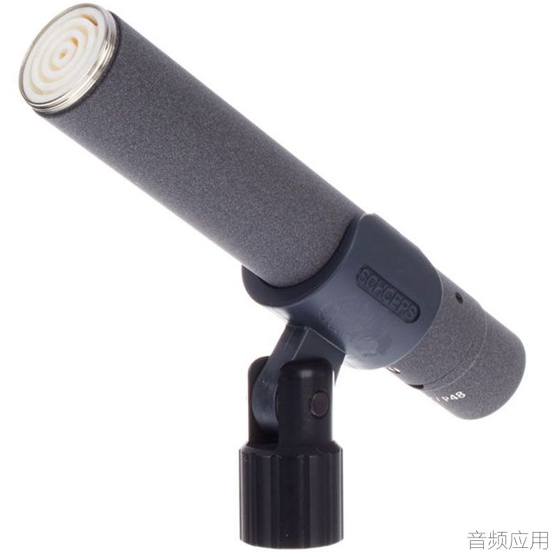

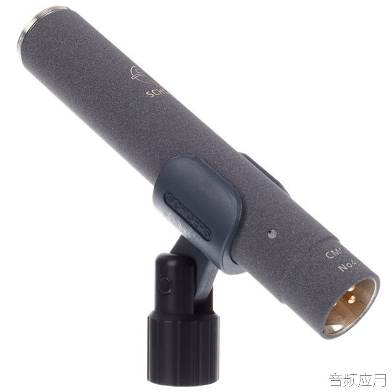

Schoeps CMC 6 Ug 话筒放大器
Schoeps产品适用于电台录播,演播室话筒,会议话筒、音频工作站等,拥有专业的调音台、专业广播设备 专业音频设备 大型会议话筒 播音话筒 大会堂礼堂多功能厅用会议话筒 阅兵话筒
微型 COLETTE 系列话筒放大器
完全可替换广受赞誉的 CMC6 话筒放大器
Cmc 6是我们受欢迎的扩音器。 它的电气特性在低失真和共模抑制(即抑制麦克风电缆

Cmc 6是我们受欢迎的扩音器。 它的电气特性在低失真和共模抑制(即抑制麦克风电缆引起的干扰)方面设定了新的标准。
描述
平坦的频率响应
非常低的谐波失真和噪声
工程与12v 和48v 幻想功率
平衡,低阻抗输出
高抑制对麦克风电缆的干扰
优秀的保护对抗高频无线电干扰与“ rfi 屏蔽”
频率无关的阻抗
信号传输可能在非常长的电缆
可靠的运作,即使弱幻想功率
对称,变压器和电容器输出阶段与一个一级以上的衰减放大器
20千赫以上,信号是为了保护免受干扰在范围内,例如通过超声波相机的超声波自动聚焦
电容式麦克风的话筒不能直接连接到麦克风电缆或输入; 两者之间需要一个麦克风放大器。 因此,一个完整的麦克风的科莱特系列包括任何二十个可用类型的话筒结合放大器。 Cmc 6 u 是为标准48和12伏的幻影动力设计的。 它的电路可以识别电源电压并自动调节。 它的性能特点基本上保持不变,主要区别是12伏的电流大于48伏的电流。 然而,12伏模式消耗较少的电力,可能是的电池供电的录音。
麦克风放大器负责给太空舱提供必要的电荷,没有它就无法产生信号。 因为太空舱的输出信号非常微弱,所以必须放大。 为了使麦克风的输出能干净利落地到达信号链的下一个阶段,在传输之前必须经过平衡和阻抗匹配。 Cmc 6采用了平衡的直接耦合 a 类放大器,产生了低输出阻抗、高射频屏蔽和最小失真。

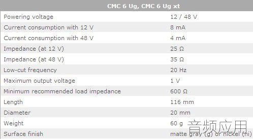

技术指标
频率响应:20HZ - 20KHZ
最大输出电压:1 V (0 dBV) with 1 kΩ load
声压级: 135 dB-SPL (P48) with MK 4
(THD <0.5%): 131 dB-SPL (P12) with MK 4  with MK 4: 131 dB-SPL (P48, P12)
低切滤波: 20 Hz, 12 dB/oct.
输出阻抗: 42 Ω
最小推荐负载阻抗: 1 kΩ
共模抑制比 (CMRR): > 55 dB at 1 kHz
共模抑制比(1khz):> 55 dB
最长电缆长度: > 400 m / 1300 ft
SCHOEPS RFI Shield* : 是Yes
供电标准 / 有效范围: P48 / 20 V–52 V   P12 / 10 V–13 V
电流损耗:  4mA (P48)   8mA (P12)
输出: XLR-3M, analog, 1 channel
长度: 116 mm / ~4,5"
直径: 20 mm / 0.8 in
重量: 60 g / 2.1 oz
表面处理: 雾灰色 (g) 或特殊处理
标注有“SCHOEPS RFI Shield”的产品具备极严格测试标准下对宽域电子干扰源的屏蔽防护能力。
