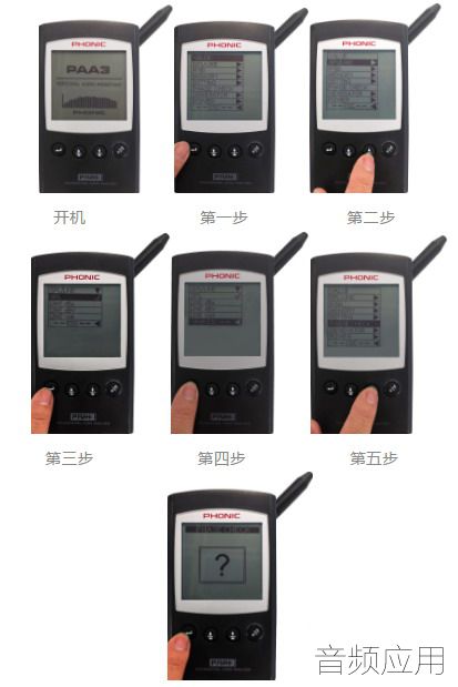

首先,整套音响系统硬件安装好后,要保证所有喇叭的电相位是正确的。这里推荐音频测试设备是丰力克PAA3。需要了解和购买的朋友可以网上搜搜就知道了。丰力克(Phonic)PAA3具有相位检测功能,可以依次测试每个扬声器的相位是不是正相位“+”。如不是可以通过阿尔派调音软件调节。
丰力克测试步骤
按以上选项设置,出现测试相位的问号界面就可以依次对着高音、中音、中低音扬声器测试相位了。以上检查完成后就请大家打开PXE-R600的调音软件,电脑手机都行。为了让大家看得更清晰,这里就用电脑版软件给大家截图。
