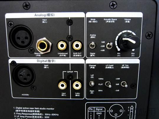

7. 支持多路模拟、数字信号输入
图12. 功能说明
模拟部分包含有XLR,TRS,RCA输入及RCA (SUB OUT)低音输出功能,可以满足在任何模拟音源下的使用要求。可以直接与专业器材相兼容,从而获得最大的音频品质。
数字部分包含有AES/EBU及S/PDIF数字输入及输出接口,采用的是24-bit高性能数字处理器,192KHz取样频率。
8.24-bit/192KHz的数字模块
WAVE系列整合高品质D/A解码器,采用CIRRUS LOGIC公司的CS4392,数字音频解码芯片为CIRRUS LOGIC公司的CS8416,全面支持24bit/192kHz取样频率。大家都知道,在通常的数字音乐录制系统中,数字信号是在调音台甚或是多轨设备的输出端就被转换为模拟信号了,在信号到达音箱之前,还会经过功放等其它模拟设备,这或多或少会造成声音信号的失真。而以模拟线缆来传送信号,还不可避免地带来嗡声等杂音。但如果使用数字输入,再加上具有数字接口的CD、DVD、电脑或是数字调音台等数字音源设备,我们就可以用数字线缆来连接系统,组成真正的全数字音乐录制系统。这样,声音信号在传送和加工过程中不会受损,整个系统也不易产生噪音。
9. 全面调节模式
图13. 功能调节
WAVE系列产品具有音量调节,输入选择(模拟/数字),数字声道选择(Left/Right),声音空间(0dB/-2dB/-4dB),低频截止((FLAT/80Hz/100Hz),高频调节(-2dB/0dB/+2dB)开关,用户可以根据不同的使用环境,个人对音质的理解及喜好等特点,适当地进行声学上的修正。这些功能的切换采用的均是高品质的钮子开关。
