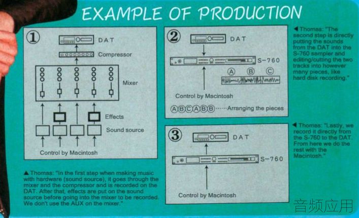

有人将1999年日本杂志上一篇对早期Daft Punk的采访挖了出来,非常难得的是Daft Punk为日本读者慷慨的分享了自己制作《Homework》专辑所使用的全部设备,还有工作流程。
1997年发行的《Homework》是Daft Punk的第一张录音室专辑,更准确的说是卧室专辑,因为他们俩人就是在自己的卧室里完成的整个专辑的制作,使用的全部都是当时可以买到的主流设备,没有任何秘密而言,也没有任何高贵和高不可攀的设备。当时Daft Punk还没有做出酷炫的头盔(头盔是在制作完第二张《Discovery》专辑才做出来的),所以照片中他们分别戴着看起来土掉渣的小青蛙和猪头面具哈哈哈。

再来看Daft Punk给出的三张工作流程图。这都是Thomas揭秘的他们如何利用这些设备来工作的流程。
图1:首先第一步,是用硬件声源做出声音(包括合成器、采样器、鼓机这些设备,而且这些设备都直接用苹果的Macintosh电脑通过MIDI进行控制),然后所有声音都进入到调音台,有些则会经过单独的效果器处理,最后所有声音都经过压缩后给到DAT设备录成DAT磁带。
图2:第二步则再将DAT录下来的多轨的声音给到Roland S-760采样器进行编辑和剪辑,变成一段一段的立体声音轨,而这些一段一段的立体声音轨再利用苹果的Macintosh电脑控制S-760重新排列组合。
图3:最后一步,由S-760重新排列组合好的声音片段再进行播放,录制回DAT录音机。在之后的声音会用苹果电脑再做最后的处理。
