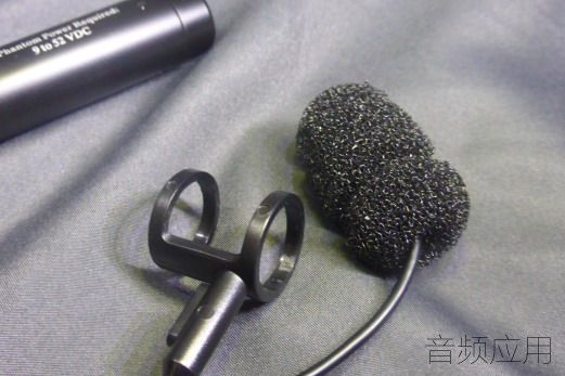

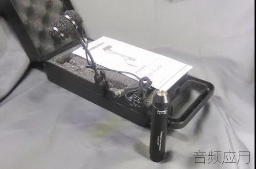

首先PRA383 所使用的音头应该与E101是一样的1 K3 J: g8 y  k% Y: @, [6 P* ?2 v
透过设计了一个海绵套与弯管夹将其摆到定位1 P4 ^! N" P8 h3 }+ S
+ _1 L& Q$ Q4 {( C9 W5 S
8 o3 @# ]3 p9 @; p& x 2021022534918397.jpg + L9 j$ q. h8 Y3 A) [" c
0 W4 Z. Y5 k* O0 g3 L$ a
5 @! O$ @  m( A, d# t
2021022534924037.jpg - s! j, I& J0 w7 P, Q, K- S
2021022534929853.jpg ) @, o+ g: ^+ h
  o, N( E9 I5 J$ U9 q5 N' }1 P- h9 F8 g3 }7 p
如果你将音头拉出之后 就很难装入. t: n( G" I0 e' r$ B* |& _8 t9 S
所以请要先把海棉套整体拉出( w) x1 h) \& G& x. ^8 C
将音头装入再整体套入, h& S& g4 s( D2 K/ W- @/ h$ H
! f3 [& D  M2 l6 C& T) E) j3 U  g" o; F# D9 h. J- O

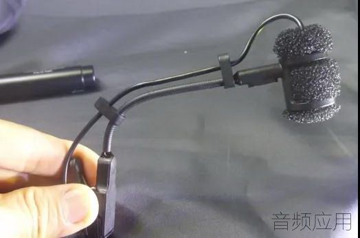

夹子有一个较大的眼可以让乐器的摺边可以放入( H1 X: s+ ?' I+ F
并且配有软质护套,用以保护乐器& v, V4 ?( z3 x; f7 s8 b
- N3 N$ p/ k1 K8 q' ~, {- N
2021022534972909.jpg 2 d$ f. b+ J3 m# T  _" E
& D1 F- Y  q( F! g. m
穿线的固定是透过可开口的8字夹子来固定线 上下各有一个) |. O; h  T& W9 i5 b
9 O& l; X9 M7 U: P
- e+ P" ^$ s* U幻象电源的转换器上半段会因为腰带夹的力量慢慢被顶开9 h6 S. t! L, {9 J, V  S  F
建议此处应该使用螺丝固定胶做加固以免被顶开
, c) y  c6 w, [& n/ T# R1 K$ E& I" X
线缆的控制* `( O# I& x' l9 @4 M
% u5 k1 T' q) z- `; q' E
2021022534992817.jpg 2 Y$ d" P" k6 k: O/ H) ~
0 s! |. z" ]% B% h! E8 ?# G' _
为了提供足够的拉扯缓冲,我建议大家可以将线缆调整为这样
4 Y) r; H" v- `) T* D3 Y% Y. k* }可以避免遇到拉扯时,对于线缆的严重破坏
. u5 ~! |; n. o+ P/ v- u

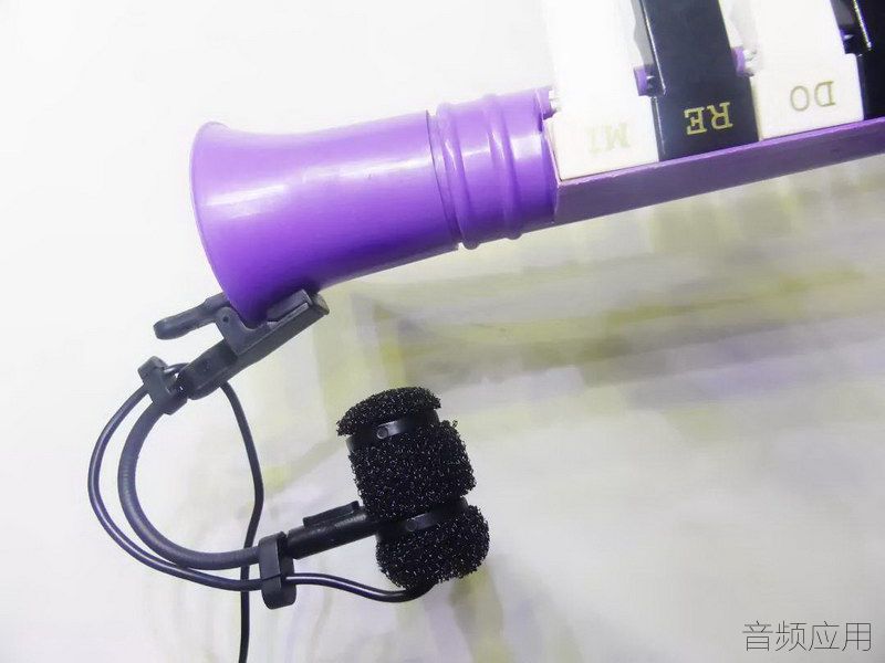

* Y3 c9 X0 l0 \( T3 ~可以转头吗?4 w" |4 |' T0 [
4 J" Z% l- w' d3 M) I+ ^. [/ l5 d- i8 z1 P2 W  Q) D- X( x
3 g0 w# D( _) c1 \前面说过了”管身空气柱”的收音比起管口会更恰当! B: ~0 @2 ]4 {" {
下面我们模拟一下如何收管身
& f, n5 X& K8 A请出女儿的玩具来示范一下
% t3 R" D9 a( R! c试了一下 可以转得过来 但是会有点紧绷4 j% G) P; r+ ^( J6 c- ]
所以请适度拿捏 并且透过听感确认. T: W8 i4 r) I( P2 r
是否自然 以及是否有簧片噪音8 E4 h$ V2 [# \) c1 R8 U. o
