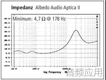

Albedo目前产品线有6款音箱型号,从小到大分别是Amira、Aptica、Axcentia、Acclara、Alecta、Atesia。其中最小的两款箱体设计一致,只是喇叭单元不同,入门级的Amira没有使用Accuton陶瓷单元,从Aptica开始则采用昂贵的陶瓷喇叭,甚至钻石振膜高音(旗舰的Atesia)。本文主角Aptica为身材纤巧的落地式设计,上宽下窄后半圆并且大角度后仰的箱体造型极具艺术美感。前障板的下半部分雕刻着如波浪状的纹理,起到扩散声波与艺术化修饰的双重作用。前障板上端安装了两只来自德国Accuton的陶瓷振膜喇叭单元,上方是1英寸口径的凹盘高音,下方是6.25英寸的中低音。采用小口径喇叭单元仿佛是Albedo的一贯理念,他家高达1.9米的旗舰Atesia也仅是使用8英寸口径Cell系列凸盘低音单元,可见Albedo非常注重低音单元的速度响应性能。+ B: M2 h5 ^  Q! l# \

, X# W) s& i4 X+ q3 {2 p. O上面提到Albedo非常注重声相位的准确性,而大角度后仰的箱体就从结构层面上提供了最佳相位的基础,让两只喇叭单元的发声点处于垂直面上,声音到达聆听位置的距离得以保持一致。这样的设计还带来简化分频器的好处,Aptica仅需一阶(-6dB)斜率滚降的分频线路,就可以让两只喇叭单元顺畅衔接,从而减少了分频器对功放能量的损耗,保留了更多的声音细节。$ V0 I' H5 X# `) \3 Y
2 k3 D3 z! l/ S% y大家是否留意到高音单元面板两边布置了两片布满孔洞的镜面金属板呢?那是为改善高音衍射的陷阱DSD系统。另一方面,Aptica是传输线系统领域多年研究的成果。在Aptica小巧的箱体内,蕴藏着厂方称之为Helmholine System的Transmission Line传输线设计,国内音响迷也称这种设计为“迷宫箱”,其利用箱体内从中低音单元后方开始经过往复弯折的变截面长距离“管道”,把振膜后方的能量传递到箱体外,从而让低频更深沉更有力量。那传输线的出口在哪里呢?在箱体下部接线柱的地方,由透孔镜面不锈钢片覆盖装饰,并且兼做了产品铭牌。这个面作了大斜角处理,前端是作为箱体主骨架的粗壮的T型钢,后端接线柱呈45度向下布局,连接线材操作也很顺手。& u8 m  Q' t& K& a

系统:落地式双向线性相位1 q4 U& w: x4 |5 B' t( J& P: F- Y
加载:Helmholine系统(通过谐振器过滤的传输线)* e  P' [% E( @6 V& Q" n
驱动器:6.25英寸陶瓷中低音,1英寸陶瓷高音(DSD技术)
6 Q' m$ [  |, |4 ]; y交叉:声学一阶(-6dB斜率)线性相位
9 w- m9 c6 k+ v' W" k标称阻抗:8欧姆8 v0 s( `3 A" h0 L
灵敏度:85dB(SPL 2.83V/1m)
1 v; }9 u, r2 {0 L6 t6 L& T频率响应:45Hz-32kHz9 H# P' x& Z8 H2 N
尺寸(HWD):101×19×26 cm
$ t' m+ F( s" J/ L! z6 s重量:净重19公斤
