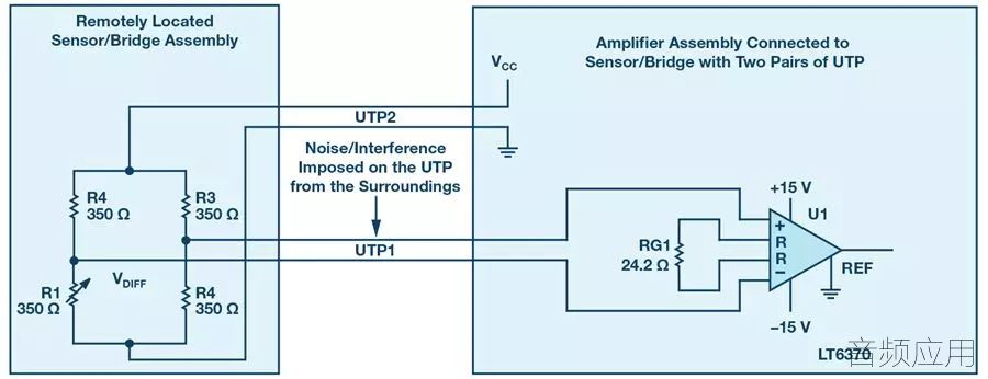

为了从CM(直流和干扰)中成功提取很小的电桥差分电压,一种解决方案是使用两对屏蔽或非屏蔽双绞线 (UTP)。这样,仪表放大器的两个输入实现均衡,受到的 CM 噪声影响相同,如图 4 所示。诸如 LT6370 之类的器件具有出色的低频 CMR (120 dB),能够可靠地抑制困扰 IA 输入的噪声。结果,即使在嘈杂的环境中,远距离输出波形也很干净。
图4. 使用两根非屏蔽双绞线进行远程检测

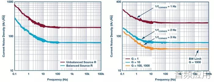

如图 6 所示,LT6370 的 1/f 噪声转折频率很低(<10 Hz),1/f 噪声的影响很小,这是一个优势。此外,电流噪声密度图显示,利用输入端噪声的相关分量,保持两个输入阻抗平衡以使电流噪声影响最低要好得多。因此,由于 VR1 的游标具有等效阻抗,R10 的值降至 3.74 kΩ,以与 4.75 kΩ 的 R9阻抗匹配。
图6. LT6370输入基准电流/电压噪声密度
