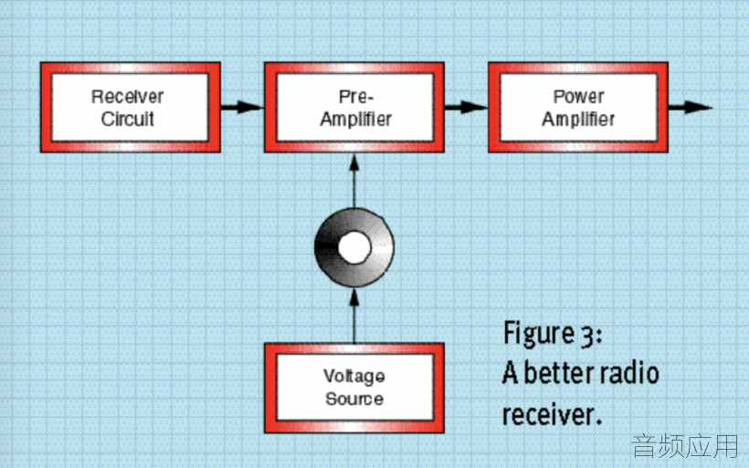

下面的图 3 中展示的就是这样一种电路。这一电路具备和之前相同的电子元件,不过音量旋钮衰减的是一个控制前置放大器增益的电压源。换句话说,我们将前置放大器改造成了一个压控放大器(Voltage Controlled Amplifier),音频信号将不再通过音量旋钮。
图3: 一个更好的收音机电路。
让我们把这一「收音机」架构运用至简易的模拟合成器中。显然,收音机的信号接收器电路可以产生任何音频信号:可以是说话声,可以是贝多芬的乐曲,也可以是锯齿波的声音。所以让我们把电路中的信号接收器元件换成合成器的「音色发生器」。接着,让我们考虑一下图中的功放元件。一些内置扬声器的合成器(比如 ARP 2600,Roland HS60 和 Yamaha YS200)具有功放,但大多数合成器将音频输送至外部扬声器和音响中。因此,我们可以把「功放」从电路中删去。这样我们只剩下前置放大器和音量控制两个放大器元件。

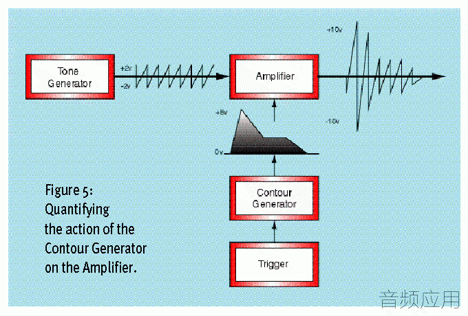

比方说音色生成器生成的原始信号电压为 ±2V。同时假设图 4 中的包络发生器产生的是电压为 0V 到 +5V 的 ADSR 包络。假设图中的 VCA 在其 CV 输入电压为 0V 的时候,它将不会输出任何信号。当其 CV 输入为最大值 +5V 的时候,其输出的最高音频幅度为 5 x 2 = ±10V。这就意味着这一放大器的最大增益为 5(G=10V/2V),其最小增益则为 0(G=0V/2V)。最后,让我们假设该放大器的响应模式为「线性」响应,也就是说,当 CV 输入为 1V 的时候 VCA 的增益为 2,CV 输入为 2V 的时候增益为 4,以此类推。这也意味着任意时刻下的音频信号增益的数值将与放大器的 CV 输入数值成比例关系。
把这些电压写成文字或许并非十分易懂,希望下面的图 5 可以帮助你理解这一过程。

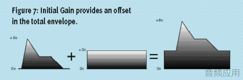

打比方说,如果我们向图 5 中的包络上添加一个增益为 +3V 的初始增益,那么我们就能得到图 7 中的包络。这一偏移的效果是即时的,因此 VCA 生成的增益将总会大于零。因为 VCA 的 CV 控制拥有恒定的 +3V 偏移,输出的位置将总会有信号生成:如果滤波器位于开放位置,这一合成器将会不停地制造声音,直至其电源被切断。
图 7: 初始增益及其对于包络整体的偏移
